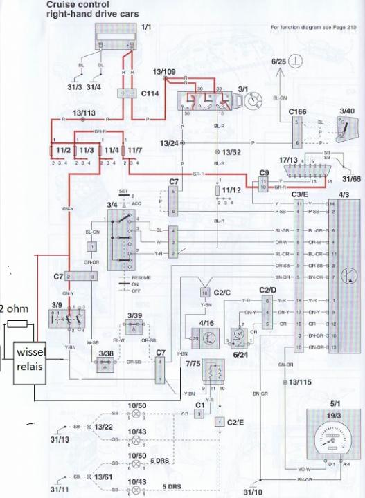

Bij de 940 alle remlichten er uit gehaald.
Inderdaad werkt de CC dan niet meer.
De oplossing wordt dus een relais.
volvo700vereniging.nl/sites/default/public_files/CCadapt2.jpg

Hallo Adrian, tja, dat de remlichten van de 900 voor onverwachte effecten kunnen zorgen, bleek tijdens mijn bezoek aan Oost-Duitsland, vorige week. Met de (standaard Volvo-) radio op een Duitse zender begon zodra ik afremde de zender te storen. Rem los, geluid weer zuiver. In Nederland heb ik daar absoluut geen last van. Ra-ra, hoe kan dat. Ongetwijfeld iets met slechte massa te maken. Overigens heb ik nog de oude BAY15D LED.
Denk jij dat het realistisch is om tijdens de montage-ochtend ook het probleem van de nieuwe BAY15D te tackelen? Wat zouden de deelnemers daar vooraf voor moeten aanschaffen? Ik heb eventueel nog een doos met 50 Ohm voorschakel-weerstanden. Ooit aangeschaft voor eenzelfde probleem. Het zou super zijn als ook dát die ochtend gaat lukken. Want het monteren van de H4- en H3-LEDlampen neemt weinig tijd in beslag. Het koffiedrinken (met verrukkelijk gebak!) zal waarschijnlijk langer duren...
Adriaan

Hallo Adriaan,
Moeten we even testen. Een weerstand als vervanging van de achterlichten zou het werk moeten doen lijkt me. Dan wel parallel aan te sluiten voor het lampdetectierelais, anders geeft dat weer consequenties.
Zondag ga ik voor twee weken naar Frankrijk.
Tegen die tijd heb jij de lampen ook binnen.
Daarna kunnen we een test doen.
Een oplossing komt er vast uit.
Groet Adrian
