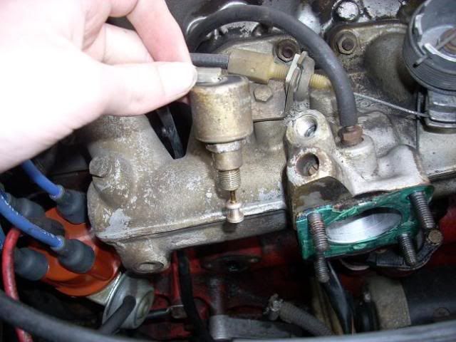

daarnaast de stationairsproeier; ik weet nog dat toen ik het draadje van dat ding aftrok er niets gebeurde met de motor; dat is automatisch gewoon foute boel. de juiste volgorde van actie is; meten of je spanning hebt op die draad; kijken of de solenoid in de spoel werkt (sproeier verwijderen, huis tegen passa houden, contactje tegen draadje aan tikken en naar de sproeiernaald kijken of deze hierop actie onderneemd.
Dit ga ik nu doen.
Ik snap alleen niet hoe de naald op die sproeier moet reageren. De stationairsproeier zit op/in het inlaatspruitstuk en de carb zit daartegen geschroefd. Ik hoef verder geen draden aan t sluiten op de carb o.i.d.
Gewoon vacu?mslangen erop, benzineleiding eraan, vier boutjes vast en klaar. Hoe zou de naald dan moeten reageren op die sproeier? Hoe zit dat systeem in elkaar? Werkt dat op vacu?m?
Edit: benzineleiding is doorgeblazen. Ik heb moeders even bij de vulopening van de tank gestationeerd en zij hoorde duidelijk het bubbelen van de tank toen ik de slang doorblies.

Ah. Ik heb nog wat documentatie bij elkaar gesprokkeld, maar ik kan nergens de invloed van de stationairsproeier ontdekken.
Waar moet die "sproeier" z'n benzine vandaan halen als er alleen een stekkertje aanzit? Wat doet dat ding daar midden op het spruitstuk?
Ik ga de dealer eens bellen, misschien hebben zij nog wat mooie boekwerkjes.

Edit: vergeet dat 'stationairsproeier is van invloed op carb' maar. Ik heb die "sproeier" los en nu snap ik wat Anjo bedoelt met een naald. Alleen snap ik nog niet wat nu de invloed is van dat ding.
Ik zal de werking nu even checken.

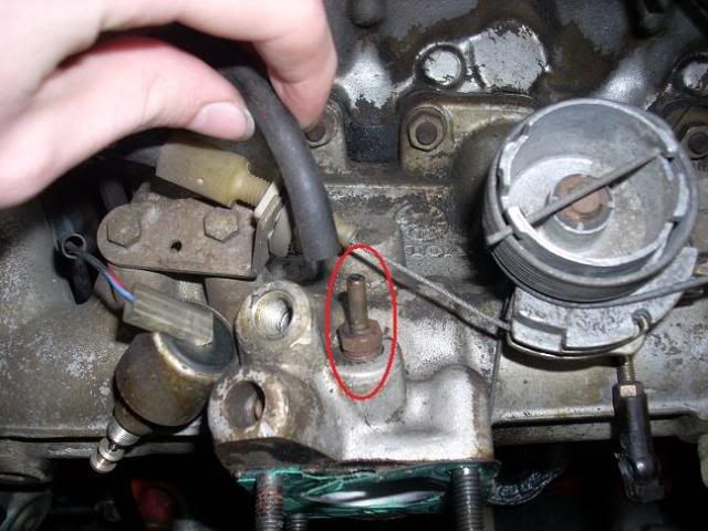

Dan hebben we deze nippel nog: waar is die voor? Zit volgens mij wat pruttel in.
18-02-2010 14:47 #818306 door V300 register
Beantwoord door V300 register in topic reparatie en afstelling carburateur B19A
Vacu?maansluiting?
www.gowerlee.dircon.co.uk/Stromberg.html
nr 13 = Vacuum advance take off

Ja. Die van de 245 heeft de stat. sproeier dus w?l op de carb zitten. Bij mij zit daar een schroefje.

Tj??rd;134668 schreef : Vacu?maansluiting?
Ja, die zit op de carb. Maar deze zit daar zowat strak achter :)

De stationairsproeier werkt. Huis tegen massa => contact aan => stekkertje tegen connector tikken => naald 'trekt in'. Draadje los => naald "valt" weer naar beneden.
Ik ga de benzinepomp weer terugbouwen en kijken of 'ie nu wel wil starten. Dan stel ik nu eerst de carb af zoals Anjo mij heeft gemaild.
