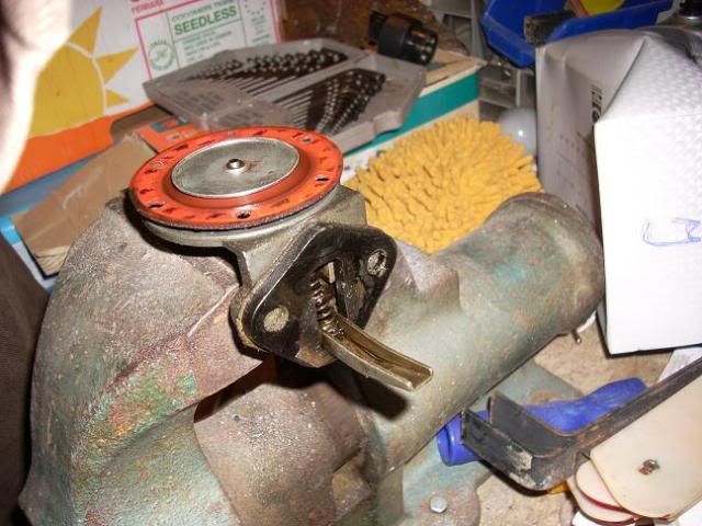

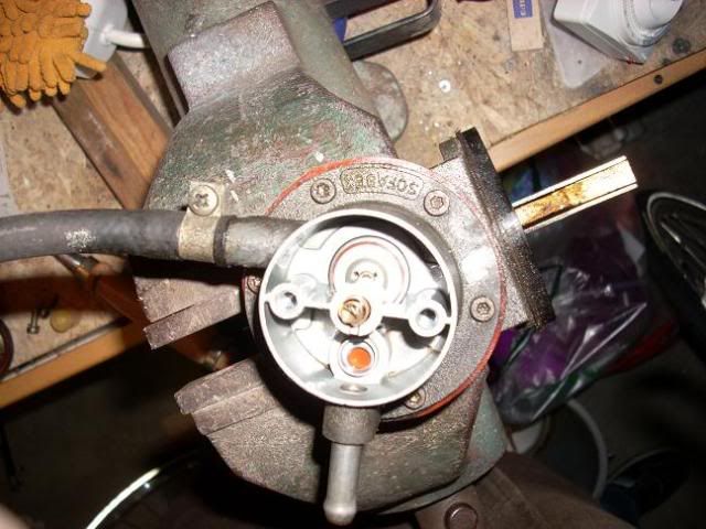

Vanmiddag ben ik bezig geweest met de brandstofpomp.
Ik heb hem van het blok gehaald en in de bankschroef gezet zodat ik lekker warm ermee aan de gang kon gaan. Allereerst het dekseltje eraf gehaald. Keurig schoon, de helft die de 'inlaat' voorstelt, zat vol benzine (tot aan de aansluitnippel). Het filtertje (op de foto eruit gehaald) was ook schoon en helder. Eigenlijk niets op aan te merken.
Daarna heb ik de 'grote deksel' eraf geschroefd.
Toen heb ik eens aan de hefboom gezeten die door de motor wordt aangedreven:
Vooraan op de foto. Zou je deze met de hand makkelijk op en neer moeten kunnen bewegen? Er zit ong. een cm (hooguit twee) 'vrije slag' in (aan het uiteinde, dus niet bij de ingang aan de pomp!), d.w.z. dat kun je met je pink nog op en neer bewegen. Daarna is er niets meer.
Zie dit filmpje dat ik gemaakt heb. Als je het geluid wat harder zet, hoor je ook een 'klak' als de hefboom aan het einde is.
Hoger dan op het filmpje krijg ik de hefboom echt niet. Is dit normaal?
Ik hoor heel iets een zuiggeluidje maar dat is, als je de vinger aan de slang legt, nauwelijks voelbaar. De nippel waar geen slang op zit maakt een mooi "oeh"-geluid (lijkt wel een uil), maar met de vinger ertegen voel ik niets.
Zie dit filmpje
Toen nog eens aan de hefboom gezeten, maar ditmaal met alleen het bovenste dekseltje eraf om te kijken wat de membramen doen. Die doen dus helemaal niks.
Is dit de bedoeling of is de benzinepomp gewoon kapot?
Dit is overigens de aansluiting op het blok, voor wat het waard is.
Alvast bedankt!
Ik hoop dat het probleem in de benzinepomp zit en dat er niet iets inwendig aan het blok kapot is o.i.d.
Zie dit filmpje
Alvast bedankt!

Krijg je wel brandstof door de aanvoerleiding?
17-02-2010 16:55 #818204
Beantwoord door 16673-dummy in topic reparatie en afstelling carburateur B19A
Hoe moet ik dat testen?
Met m'n mond aan die slang gaan zuigen?

je zou het ding in elkaar kunnen zetten; een trechtertje aan de aanvoeraansluiting kunnen maken en deze boven de brandstofpomp houden, als je dan vaak genoeg de pomp bediend moet er als het goed is vloeistof uit de uitgang richting carburateur komen, is dat niet het geval dan is de pomp kapot
