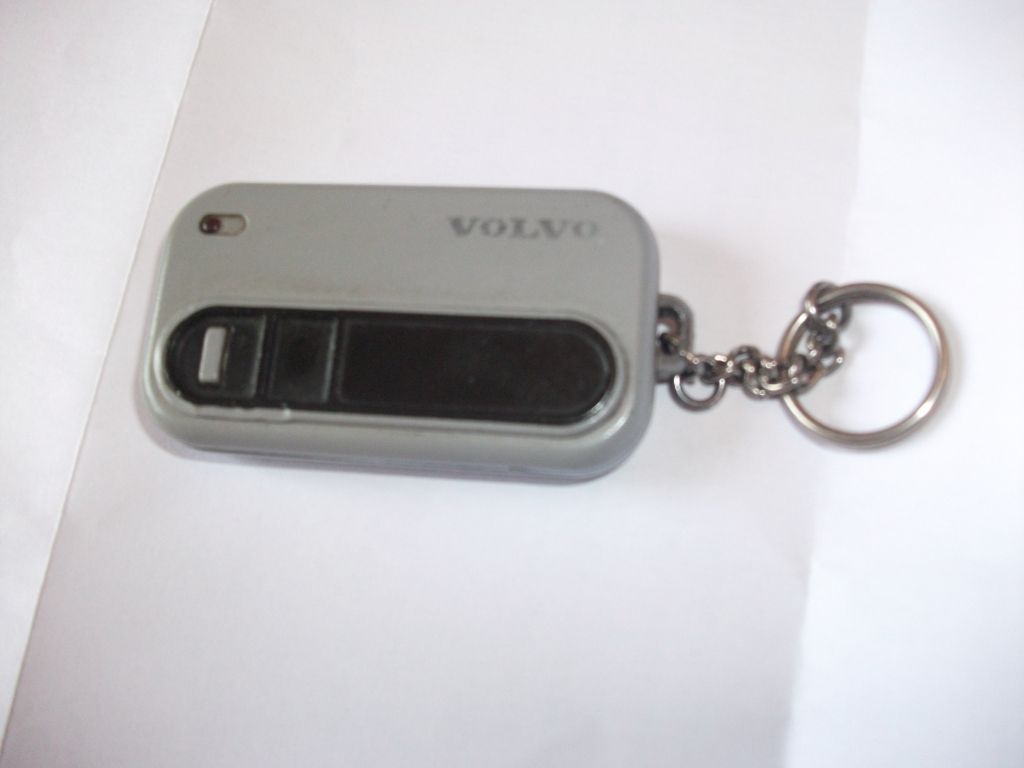

leuke updates.
Je hebt wel een nieuw type afstandsbediening, de 460 hier heeft nog het oude
21-05-2013 22:00 #931272 door V300 register

Type handzender wat Maurits laat zien ken ik ook niet bij de 400 serie. Dat type ken ik alleen van de 800 serie en de S/V40. Mijn V40 heeft die zwarte handzender. En alle 400'en die ik met handzender heb gezien hadden allemaal het exemplaar wat Joost laat zien. En als je dat type van Joost hebt, wees er zuinig op zijn er niet meer... En jammer genoeg gaan ze wel eens kapot :( Type Joost heeft trouwens ook op de "vroege" 850's gezeten.

Kevin;216851 schreef : Type handzender wat Maurits laat zien ken ik ook niet bij de 400 serie. Dat type ken ik alleen van de 800 serie en de S/V40. Mijn V40 heeft die zwarte handzender. En alle 400'en die ik met handzender heb gezien hadden allemaal het exemplaar wat Joost laat zien. En als je dat type van Joost hebt, wees er zuinig op zijn er niet meer... En jammer genoeg gaan ze wel eens kapot :( Type Joost heeft trouwens ook op de "vroege" 850's gezeten.
Overigens wel mooi dat je het universele set hebt weten over te zetten in de volvo modellen :)
Dit setje heb ik via Marktplaats en is mij toen verkocht als '400-serie' maar dat had dus eigenlijk 'x40' serie moeten zijn. Daarna heb ik op internet gezocht naar een centrale-vergrendelingset die dezelfde ori?ntatie heeft dus lock links en unlock rechts, ben toen helaas vergeten te kijken naar die knipperlichtaansturing en bij deze set zat ook geen enkel schema dus dat wordt lekker klussen.
