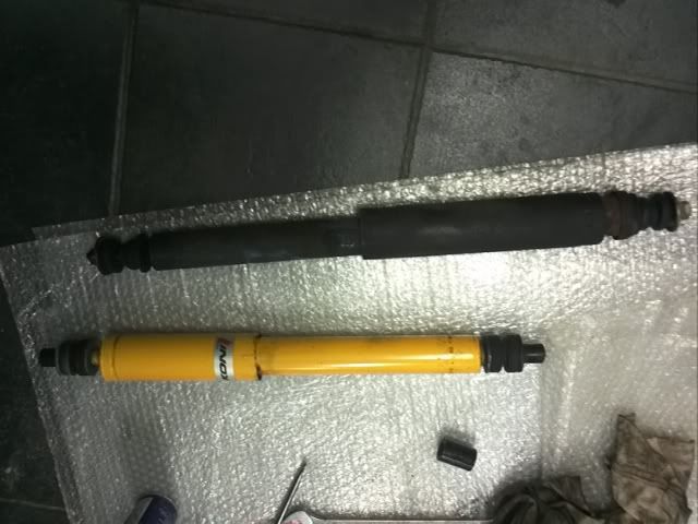

13-01-2012 20:48 #898080 door V300 register
Achter natuurlijk ook even laten zien.
Verschil tussen oud en nieuw is goed te zien.
