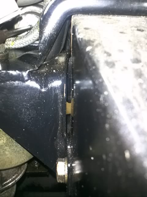

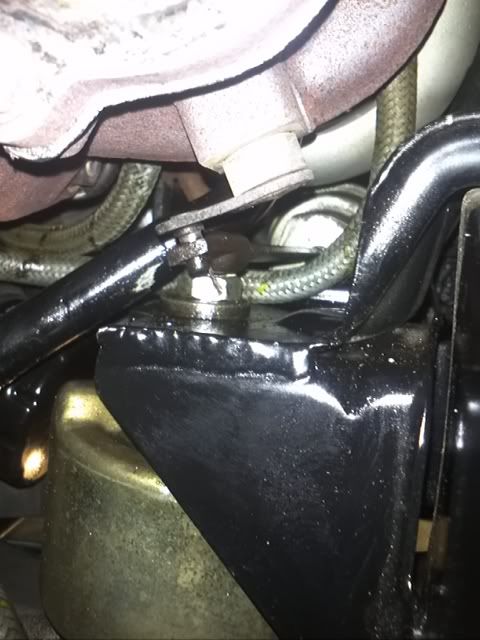

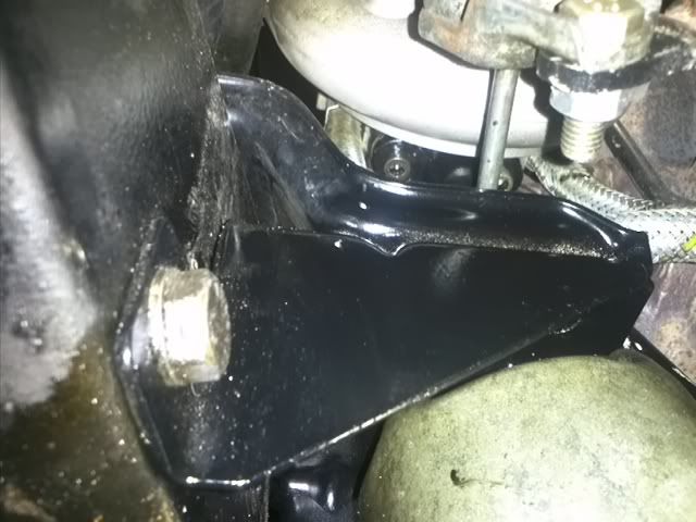

Ik he b de steun zelf gemoderiseerd zodat het allemaal past. Niet heel veel ruimte over , maar hoeft verder ook niet. De olietoevoerslangen kunnen er net onder door. Deze ruimte verandert verder ook niet met inveren.
Dit is vanaf de onderkant gezien,
dit is vanaf de zijkant zeg maar..
De steun afgeslepen, daarna de goed doorlassen. Past perfect.
Succes, bij verder vragen hoor ik het wel.

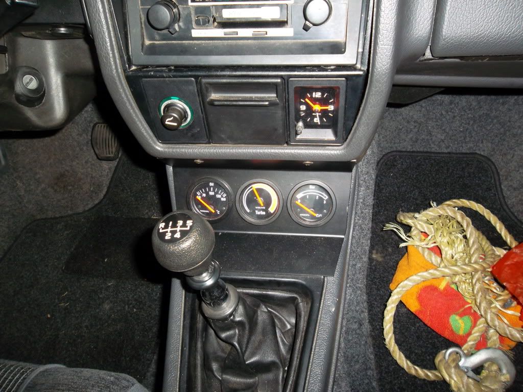

Ik heb de klokset van een 240 turbo in een plaatje gezet. Deze heb ik over het opbergvakje voor de versnellingspook gezet.
Past mooi zo.

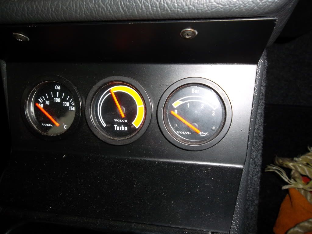

02-01-2012 15:13 #894711 door V300 register
Ook heb ik nog een foto gemaakt met de winterset eronder. Orginele glt velgen heb ik laten stralen en laten poeder coaten. Staat wel een beetje klein als de auto verlaagd is, maar het is maar voor een paar mnd. Verder wil ik denk ik nog spoorverbreders halen om de wielen iets verder naar buiten te halen.
