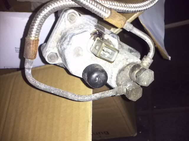

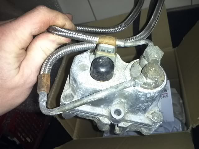

31-01-2012 20:49 #899293 door V300 register
Vandaag een pakketje...... De goeie brandstofdrukregelaar zit erin!!
Zaterdag dus weer wat te doen....
Zit wel een elektr. aansluiting op, maar die gebruik ik niet meer. Deze is alleen om het bimetaaltje binnenin op te warmen zodat deze het membraam de goeie kant op trekt. Hij zit normaal ook tegen het blok aan zodat hij reageert op de warmte van het blok. Gaat dan minder/meer druk doorlaten naar mate de motor warmer wordt. Ik zet hem zo ver mogelijk van het blok af zodat deze denkt dat de motor koud is, dus meer brandstof ( hi hi ..)

Balen.. een "WUR". die dingen zijn berucht in de 924. Blijven graag dichtstaan waardoor de brandstofdruk bij een koude start veel te laag is..
Nu zal hij een beetje anders zijn, maar ook niet veel, dus ik hoop dat hij naar believen werkt.
31-01-2012 21:32 #899297 door V300 register
Weet ik , alleen deze zit geen vacuumleiding aan dat is nu net het verschil .... Als je hem netjes even loshaalt en mooi schoon en gangbaar maakt gaat ie weer jaren mee. Lang leven de mechanische delen, deze kun je nog zelf maken en repareren.....
