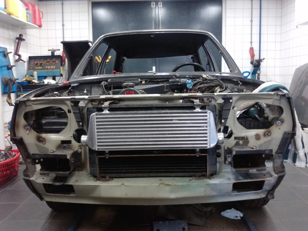

Zie afbeelding. Het voorfront heb ik demontabel gemaakt om zo gemakkelijk bij de motor te komen. Deze kun je er zo voorweg schroeven.

Lijkt het alleen maar zo door de kleine foto of heb je de hele voorbalk er ook afgehaald? Lijkt me verder een interessant project
11-12-2011 11:08 #893344
Ja, de hele frontbalk is losgeslepen. Ik had nog een donorauto die ooit schade voor heeft gehad. Daar hadden ze een nieuw front er los voor gezet , maar die auto is nooit meer de straat op gegaan. Dat nieuwe front kon ik dus perfect gebruiken voor mijn project gebruiken. Steeds als ik tijd heb zal ik stukje bij beetje met foto's laten zien hoe de auto is geworden. Ik gebruik de auto nu dagelijks. Hier kun je zien dat ik het front demontabel heb gemaakt zodat het er voor weg te halen is. Ook bepaal ik hier de plaats voor de inrercooler met slangen.

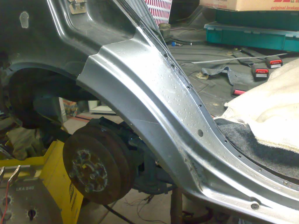

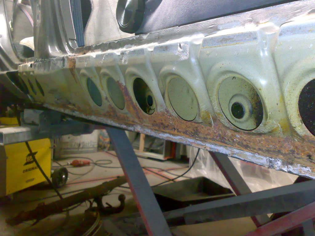

De bekende plekken van roest ontdoen. Dit zijn de binnenschermen .Ook de kokerbalken zijn aangepakt. Ik heb de kokers uit de doorauto gehakt en daarna de binnenkoker van de buitenkoker verwijdert. De buitenkoker weer passend gemaakt op de auto. Voordeel is dat je de binnenkoker ook goed kunt behandelen tegen onze slechtste tegenstander ROEST. Ook weet je dat de pasvorm gewoon goed is.
Hier teken ik de buitenkoker af , voordeel is zeker dat je maar eeen klein lasnaadje hebt. Dus weinig strak maak werk.
Dit ziet er dan weer minder uit. De donor auto wordt stukje bij beetje ontdaan van zijn delen. Koker bewerkt en in de andere auto gezet, zie andere foto's.
Dit isdan de binnen koker. Zoals je ziet zit hier ook roest. Normaal kun je dit bijna niet behandelen. Je komt er gewoonweg niet bij. Alle roest is verwijdert en behandelt. Daarna hebben we de buitkoker er weer tegen aan gelast. Orginele puntlassen losgeboord, zodat we deze met bevestigen weer konden proplassen. Auto blijft dus netjes e orgineel. ( op dit vlak dan... ha ha. )
