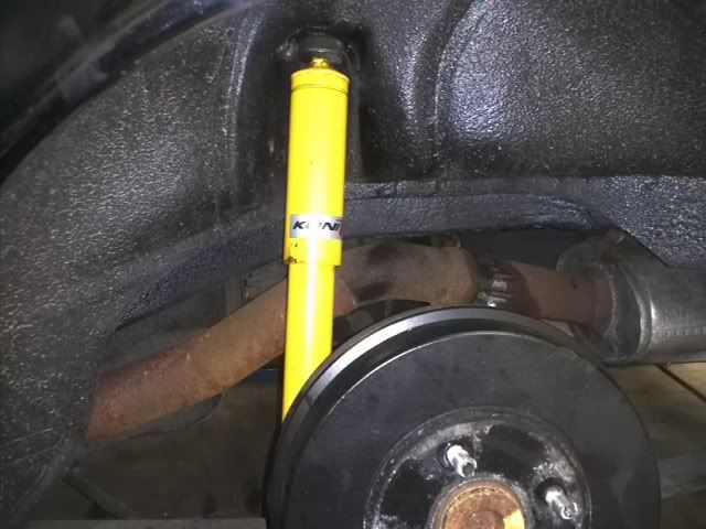

13-01-2012 20:51 #898081 door V300 register
En natuurlijk in gemonteerde toestand.

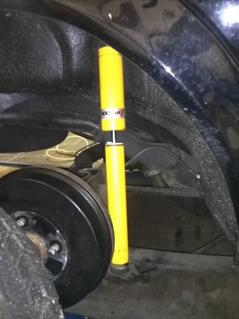

13-01-2012 21:02 #898084 door V300 register
En de andere kant ook maar effe!
Ik heb er mee gereden en dat is een hele grote stap in de goede richting!
Super wegligging voor zo'n 360 .
Ik ga nog wel de koni's voor iets stugger zetten. Ik denk dat ik vergeleken met Jeroen iets meer gewicht voorin heb ivm mijn turbo motor en bijbehoorende onderdelen zoals oliekoeler, enz.
Maar ik ben zeker tevreden zo. Achter ga ik hem weer iets omhoog halen want hij ligt iets lager dan met de andere schokbrekers. Wordt wel erg laag, wel gaaf maar niet echt praktisch meer. De uitlaat rammelt nu ook ergens tegenaan. Morgen maar weer eens even onder de auto om te verhelpen.
Wordt een echt racertje zo.... haha. Buitenkant nog lekker neutraal, onder de kap en onderstel aardig onder controle.
Afspraak om op de bank te gaan staat ook, 24 jan. Weer iets om naar uit te kijken!!
