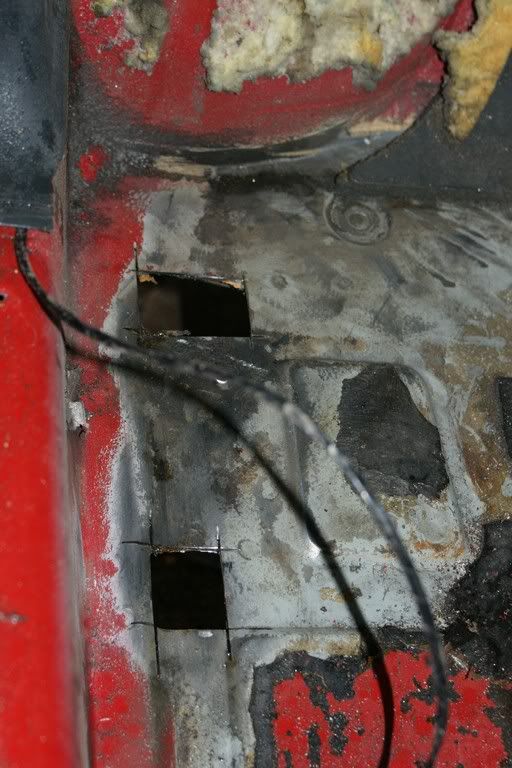

Bedankt voor de tips, maar we zoeken het te ver... Geen indringing van bovenaf, maar gewoon lekker van onderuit! 1 keer raden in welke regio.... De kenner kan het zo zeggen, en jawel het is de ..... KRIKSTEUN!
Vandaag het probleem grondig aangepakt, moest ook wel, want na mijn ritje stond mijn hele voetenruimte blank in het water! Dus bij thuiskomst, alles eruit gehaald an op het eerste zicht buiten veel water helemaal niet veel te zien, twee kleine plekjes... Slijpschijf erbij, staalborstel erop en ja hoor... 2 plekken met gaatjes!
Dus plaatwerk uitgeslepen en nieuwe stukjes in gelast... Ging niet zo goed als ik gehoopt had, eerst bij het lassen, het gas vergeten opzetten (en ik maar foeteren met de instellingen, dommerik), veel wind en niet helemaal droog materiaal... en dat allemaal, ja in de zeikende regen buiten!
Het is in ieder geval helemaal afgelast en staat nu in de zinkprimer, maar helaas wou die vandaag niet meer drogen! Morgen nog de steenslag aanbrengen en kijken of dat wil drogen... Anders zal ik er met de haardroger bij moeten gaan zitten, want ik kan hem nergens binnen zetten! Morgen zal ik wel een foto'tje posten, heb er niet veel, want met die kutregen wou ik het liefst zo snel mogelijk klaar zijn!

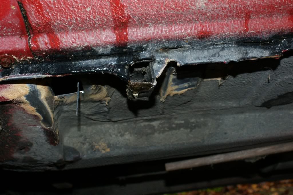

Natuurlijk bij de gekende plek! De kriksteunen!
Roestplekjes eruit geslepen!

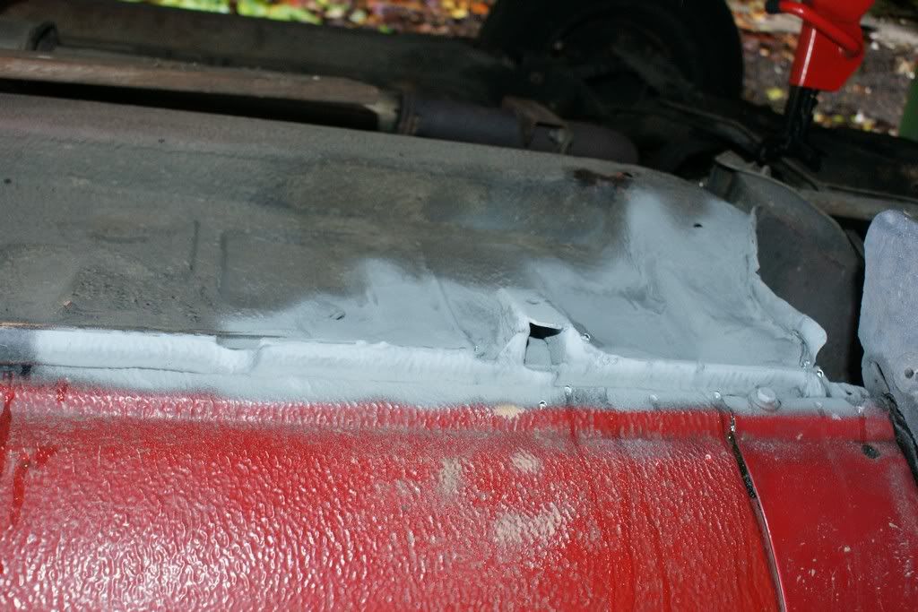

Nieuwe stukjes erin gezet en dicht gelast. Hier staan ze al in de zinkprimer!

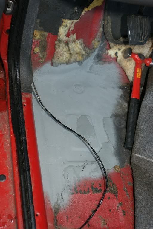

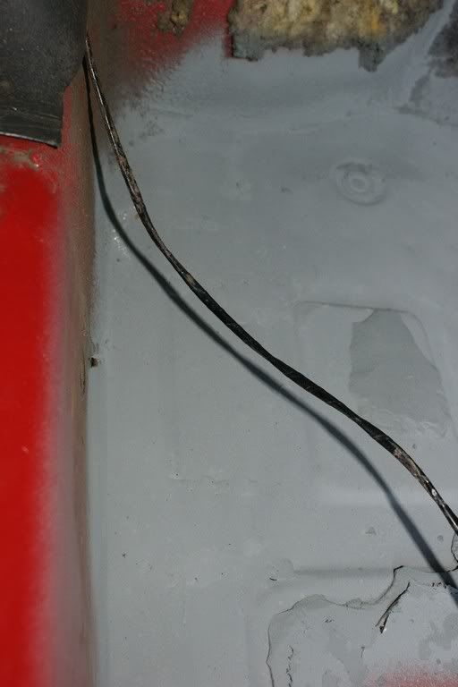

Vanuit de binnenkant genomen... Bijna niet te zien!:groovy:
And watch paint dry... met het slechte weer ging dat dus maar heel erg traag!

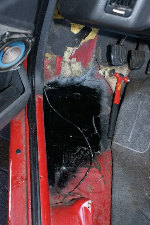

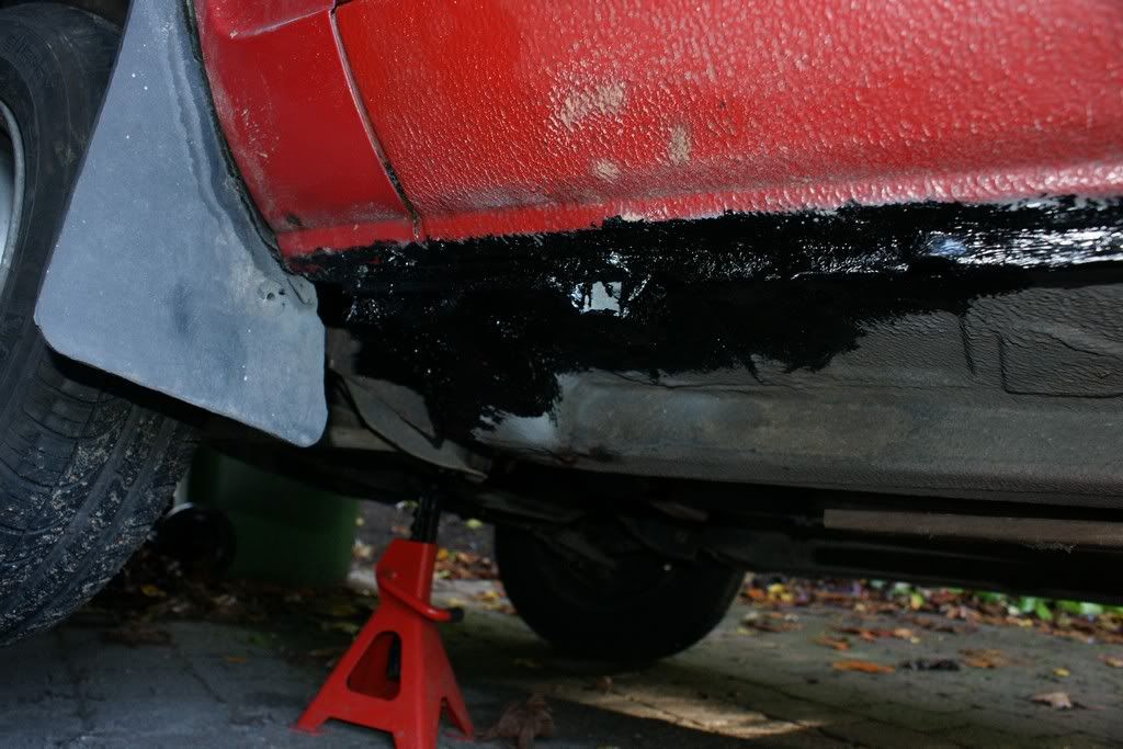

Vandaag maar de onderkant weer in de bodembescherming gezet! Klaar voor weer wat droge voeten!
Hier nog een betere toplaag aangebracht, deze is natuurlijk net wat harder dan de zinkprimer! Ook hier ging het drogen traag, dus maar even een mobiele electrische verwarming in de auto gezet...:halo: Was opeens zo droog!
