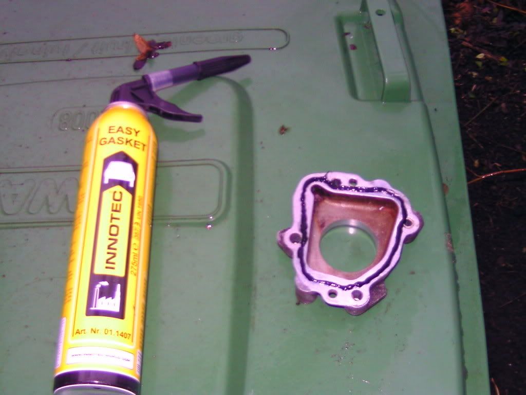

Alle onderdelen waren binnen, dus tijd om aan de slag te gaan! Een overzichtje van de vernieuwde onderdelen staat hieronder bijgevoegd. Helaas is het er nog niet van gekomen de ontsteking mee te vernieuwen,omdat de domme vent uit de automaterialenwinkel, zelfs gewoon de vooraf opgezochte nummertjes niet kan aflezen en correct kan leveren!
Wat er wel gedaan is:
Olie + filter verversen
olielek aan oliepomp opgelost
alle keerringen aan de voorzijde van de motor vervangen
D-riem vervangen
nieuwe interieurfilter aangebracht
Nog te doen: ontsteking vervangen + luchtfilter plaatsen

Nieuwe pakking voor de oliepomp
