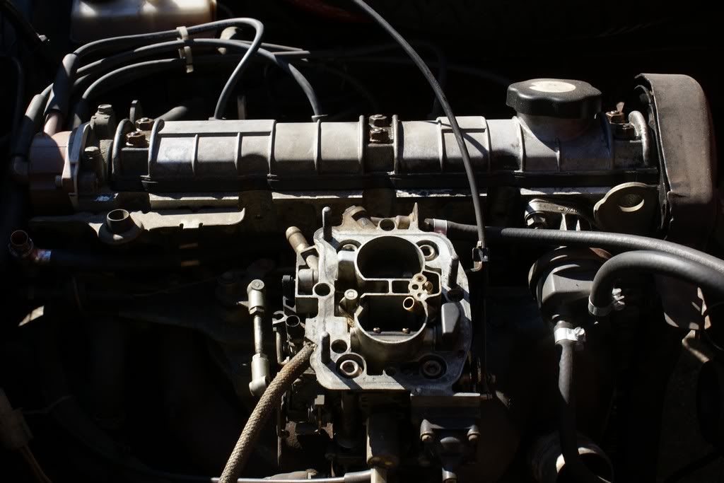

Gebeurt bij mij ook wel eens. Zoals Jean-Luc zegt even kort een stoot gas geven en abrupt weer loslaten en hij draait weer braaf het toerental dat zou moeten.
06-09-2010 13:41 #845131 door V300 register
Beantwoord door V300 register in topic Mattias' Daily 340 GL 1.7
Wat ik wel eens deed (hij doet het niet meer bij mij) was als je toch stil staat, rem intrappen en dan voorzichtig de koppeling op laten komen tot het toerental zakt. Dan weer koppeling intrappen en als het goed is blijft hij dan netjes op 1000 toeren hangen.
Wel een beetje een durtie hek en hij werkte ook lang niet altijd.

Joost, bij jouw stromberg carburateur kan het ook zijn dat de zuiger iets blijft hangen. Dan is een euvel van dat type carb.

Hehe, die truk ken ik dus maar al te goed, maar helaas niet altijd effectief... Vraag mij nu gewoon echt af wat er nu aan de hand is en waarom hij dat nu doet! Het is niet dat er niet mee te leven valt, maar liever niet! :D

Lucluc;154968 schreef : Joost, bij jouw stromberg carburateur kan het ook zijn dat de zuiger iets blijft hangen. Dan is een euvel van dat type carb.
Dat weet ik, maar daar heb ik weinig aan als ik voor het verkeerslicht sta :D
Hij moet sowieso nog een keer open want hij gooit de olie eruit. Ik blijf aan het bijvullen :p

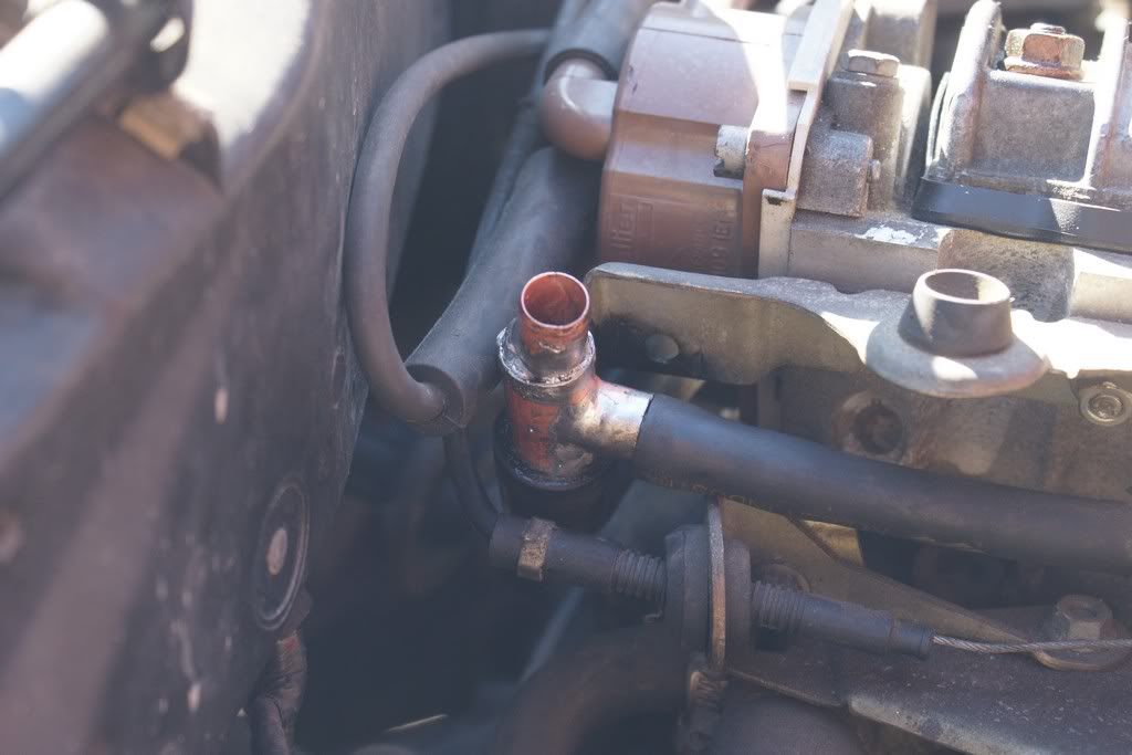

Tevens ook nog maar eens de carb bekeken, maar helaas was ik bij het verwijderen van het slangenwerk aan de luchtfilter iets the enthousiast wat resulteerde in een kapot T-stuk van de carterontluchting... Maar snel even iets in elkaar gezet in afwachting tot ik een nieuw stukje kan vinden.
Paar koperen stukjes en veel geduld later zit het er toch ongeveer weer op... Het is niet perfect, maar voorlopig hoop ik dat het goed genoeg is...
Ook de carb maar is bekeken, bleek dat 3 van de bouten die de carb op het spruitstuk houden gewoon los zaten, mss verklaart dat mijn onstabiel toerental als de motor warm was... deze maar even aangetrokken en straks na een lang ritje even controleren... denk wel dat dat de oorzaak was!
