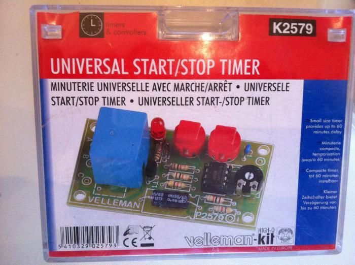

Ik kreeg er ook het volgende bij:
Iemand een idee waar ik dit voor kan gebruiken?????
  • Steven Bleeker
  • Elite lid
  • Elite lid
26-11-2012 21:51 #120750 door Steven Bleeker
Beantwoord door Steven Bleeker in topic Beter laat dan nooit: mijn amazon '66
geen idee waarom de persoon jouw zo'n ding erbij geeft.
misschien leuk als je vergeet je lichten uit te doen als je uit de auto gaat, koppel je hem zo dat na 2 minuten de lichten als nog doven :D .
Ik ben benieuwd hoe je de meters gaat plaatsen.
  • Marcel Jonges (GAST)
26-11-2012 22:16 #120752 door Marcel Jonges (GAST)

  • Ronald Damme (GAST)
  • Platinum lid
  • Platinum lid
27-11-2012 11:22 #120768 door Ronald Damme (GAST)
Beantwoord door Ronald Damme (GAST) in topic Beter laat dan nooit: mijn amazon '66
Sommige mensen vinden het fijn dat ze vertraagde binnenverlichting hebben. Dat ze nog even blijven branden wanneer je de deur dicht doen en dat ze uitgaan wanneer je het contact een slag omdraait.
