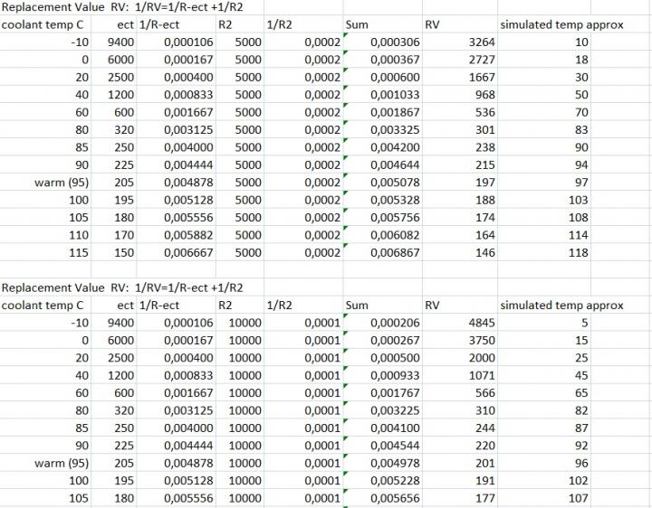

De aanpassing is toepasbaar op alle auto's met een ecu en een tempmeting met een ECT dmv een NPT thermistor. Dat systeem is in bijna alle auto's toegepast na het carburateur tijdperk.
Met of zonder lambda regeling maakt niet uit lijkt me. Met een actieve lambda regeling is het bijna onmogelijk om een motor arm te laten lopen.
Bij de eerste toepassing plaatste ik 2 potmeters in serie parallel aan de ect. Eentje voor grof tot 10k weggestopt en eentje voor fijn tot 1k op het dashboard. Tijdens starten en op bedrijfstemperatuur stelde ik het hulpsysteem buiten werking. Achteraf gezien bleek dat niet nodig. Voor de opwarmperiode kun je volstaan met een enkele vaste weerstand. In het spreadsheet waar de vervangingswaarde van de combinatie wordt uitgerekend kun je zien dat de weerstand op bedrijfstemperatuur geen invloed meer heeft. Ook kun je zien dat het effect van de aanpassing een gradueel verloop heeft, maw veel effect bij koude temperaturen tot geen op bedrijfstemperatuur. Om de fan te beïnvloeden is een andere weerstandswaarde nodig om effect te hebben. Pas je deze waarde bij de koude start toe dan loopt de motor te arm en heeft de neiging tot inhouden bij accelereren. Wat betreft slijtage ben ik van mening dat een te rijk mengsel zoals in het Volvo ontwerp juist een schadelijker effect heeft door een te sterke verdunning van de olie op de cilinderwanden.
Op dit moment rijden de auto's met een weerstand van 10k.
Spreadsheet voeg ik toe aan het begin.

Voor de 940/740 Neem een weerstand van ongeveer 10K en verberg deze in een kroonsteen met twee aansluitdraden.
Maak een aansluiting aan de grijswitte draad van de ecu(poort 13) en de andere aansluiting aan aarde.
Hiermee staat de weerstand parallel aan de ect en heeft een dempend effect op de door de ecu gemeten ect-voltwaarde volgens de tabel in het spreadsheet.
Bij bedrijfstemperatuur is de invloed heel gering.
Voor bewaking koelcapaciteit gebruik ik de temperatuurschakelaar van Kemo.
