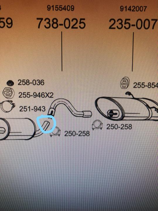

20-02-2020 20:16 #1459241
Beantwoord door V700 register in topic Uitlaat
Wie kan mij vertellen wat de diameter (buiten) van de uitlaatpijp is van de aansluiting op de midden demper. Zie cirkel op foto voor duidelijkheid.
