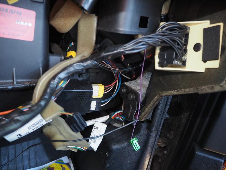

Inbouw ab gaat het handigst achter het dashboardkastje bij de plug voor de Immocontroller als die op de auto zit, vanaf 96. Volvo zet daar ook de guard in. Daar heb je alle draden voor de aansluiting bij elkaar.

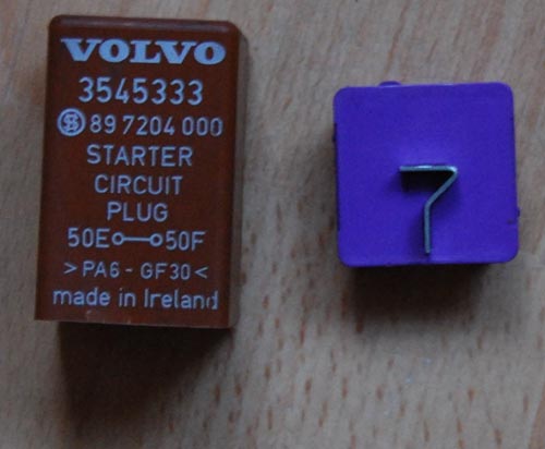

Bij een 940 uit 96 is er een redelijke kans dat er ooit een alarm / afstandsbediening in heeft gezeten. In dat geval zit er al een motor in het bestuurdersportier.
Om te zien wat de situatie is zou ik eerst naar de relaisvoet kijken. Die zit rechts van het dashboardkastje: volvo700vereniging.nl/sites/default/public_files/P5141757.JPG .
Drie meest waarschijnlijke mogelijkheden:
1. In de relaisvoet zit een (waarschijnlijk groen) 210/211 relais. Dit is een origineel Volvo alarm. Je zou dan nieuwe bijbehorende afstandsbedieningen kunnen kopen en klaar. Maar die zijn niet goekoop, ca 80 euro per stuk.
2. In de relaisvoet zit een connector met veel zwarte draden eraan. Dit wijst op een zogenaamd Euroalarm dat nog ingebouwd is, meestal aan de bestuurderkant onder het dashboard. Meestal zit er dan ook ergens een rood ledje op het dashboard. Afstandsbedieningen zijn niet meer te koop dus dit alarm zou je dan moeten uitbouwen en vervangen door een universele afstandsbediening. Sowieso is dit wel aan te bevelen want dit alarm van italiaans fabrikaat kan na 20 jaar startproblemen geven.
3. Er zit alleen een doorverbinding van de startmotor onderbreking in. Dit kan een simpele verbinding zijn tussen contact 50e en 50f in de connectorvoet, het kan ook een bruin kastje met opdruk 210 zijn. Dit zou kunnen betekenen dat er nooit een alarm / afstandsbediening ingebouwd heeft gezeten en dat je in aanvulling op een nieuwe afstandsbediening ook nog een motor in het bestuurdersportier zou moeten inbouwen.

<img alt="" src="/sites/default/public_files/images/adrian2.JPG" style="width: 500px; height: 466px;" /> en <img alt="" src="
volvo700vereniging.nl/sites/default/publ...les/images/conn3.jpg
" style="width: 500px; height: 412px;" />

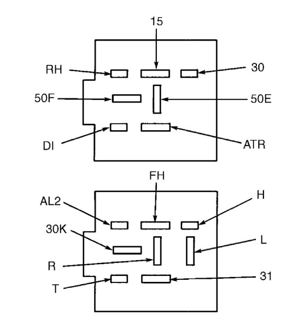

<img alt="" src=" volvo700vereniging.nl/sites/default/publ...rdvoet_0.preview.jpg " style="width: 592px; height: 640px;" />
15 contactslot drive
30 vaste plus
RH trunk contact
50F 50E startmotor verbinding
DI LED plus contact
ATR open AB
AL2 close AB
FH hood contact
H audibel alarm contact
30K plus voor knipper
R knipper-rechts
L knipper links
T deur contact
31 aarde
zoiets

Welke letter staat er in het chassisnummer?
In oudere modellen ben ik dubbele socket onder het stuur tegengekomen.
Socket aansluiting is hetzelfde.
Kontroleer even de kleur draden met het schema.
