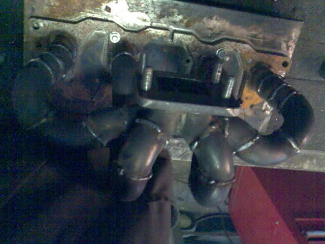

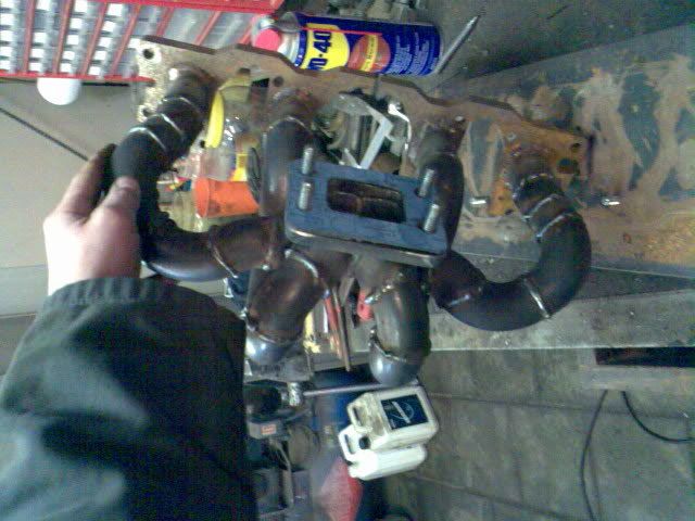

Vanmorgen eerst begonnen met de laatste runner af te maken:

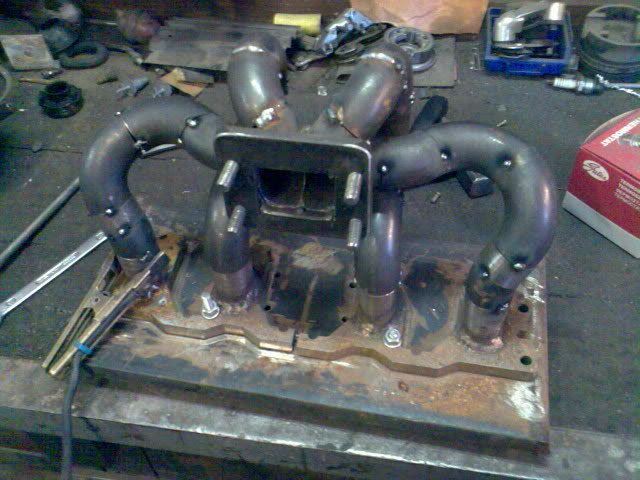

Even passen voordat hij afgelast kon worden ;)

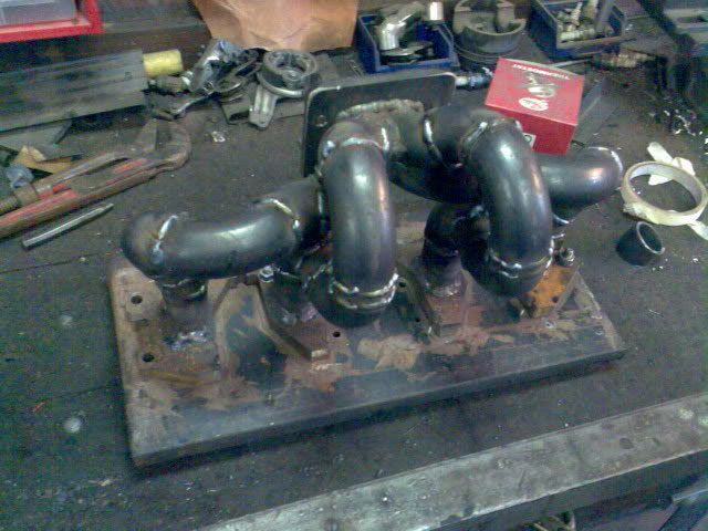

De boel effe netjes afgelast terwijl is op de voetplaat is vastgebout
Netjes!............op het lassen na ;)

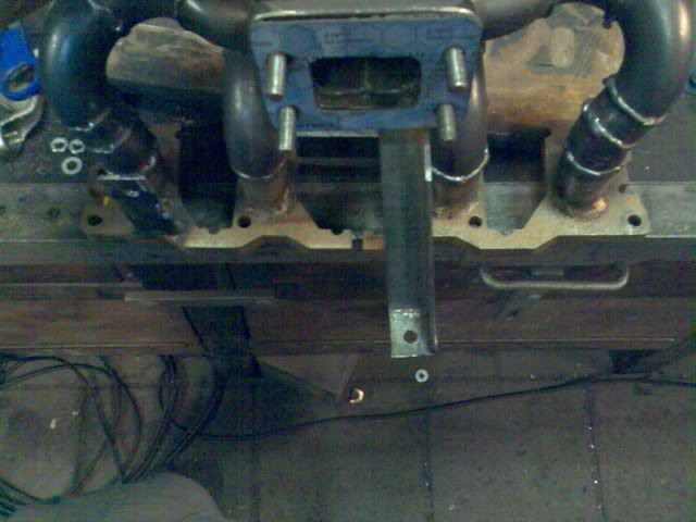

Pakkingkje voor gemaakt.
Een beugeltje om hem af te steunen op het blok (mij hebben ze niet voor de tweede keer ;)

14-01-2009 20:53 #750541 door Jeroen van Bodegom
Netjes hoor!
(ik heb alleen wel ergens gelezen (op internet, dus of het waar is is de vraag) dat te scherme randjes in de collector juist voor extra wervelingen zorgen.)
Dat klonk mij logisch in de oren: Afgeronde randjes zorgen voor een betere flow net zoals bij de voorkant van een vliegtuigvleugel. Die is ook niet messcherp aan de voorkant.
14-01-2009 20:57 #750543 door Anjo van den Akker
maarrrrrr, je staat nu tegen de achterkant van de vliegtuigvleugel aan te kijken, dus de randjes in de collector mogen vlijmscherp zijn! als ze maar keihard richting de turbo schoepen vliegen om vervolgens ervoor te zorgen dat dat ding keihard rond gaat draaien:D

Netjes! Denk misschien ook nog even aan iets van een steun oid, als het mogelijk is om het spruitstuk ergens te ondersteunen met een beugel zou ik daar wel even naar kijken. Een turbo zorgt voor best wat stress op lasnaden ed.
Misschien kijken voor een isolerende denken om de warmte die van het spruitstuk naar de inlaat straalt iets te verminderen. Of goed ventileren via een groot gat in de motorkap:D
