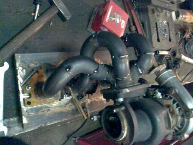

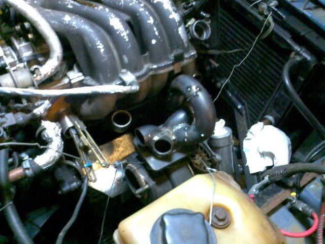

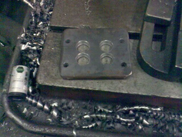

Vandaag is het spaghettispruitstuk aan de beurt geweest. Eerst vanmorgen eens langs m'n werk gereden om een flensplaatje te maken voor de T3-turbo.
Effe een stukkie strip afgeknipt en de gaten geboord voor de draadeinden. Daarna de gaten geboord om mooie ronde hoeken te krijgen in het doorlaatgat. Vervolgens het middelste gedeelte doorgeslepen en bijgewerkt met een freestol.

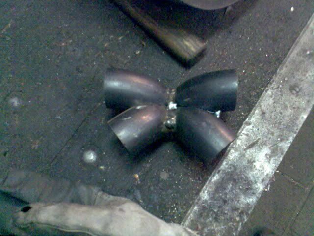

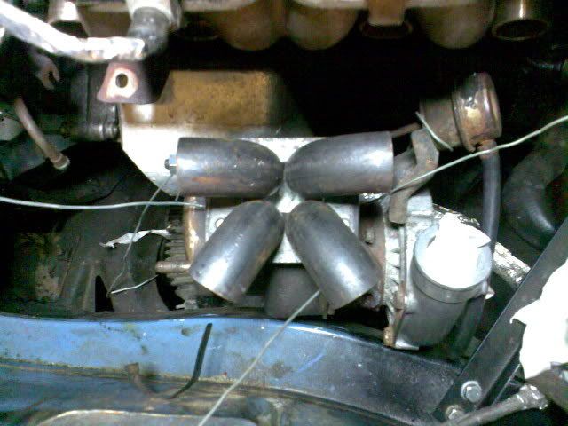

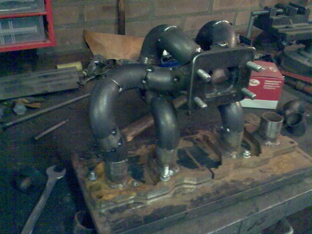

Daarna met de collector aan de gang gegaan. Eerst eens goed zitten te denken hoe ik de runners wou laten lopen. Daarna alle pijpjes op maat gemaakt voor de collector. Een half uurtje slijpen liet het gedeelte netjes passen.

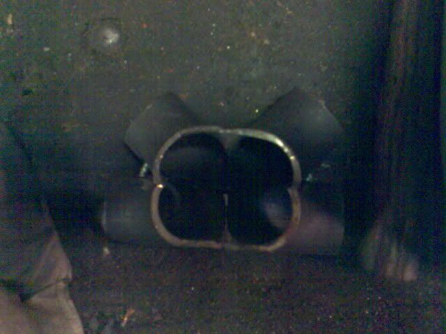

De collector afgelast.
Hier lijkt het nog op een mislukt klaverblad. De grote hamer zorgt ervoor dat het een nette rechthoek is geworden. Meteen de vijl gepakt om alle bramen af te vijlen en de hoeken scherp te maken in de collector.

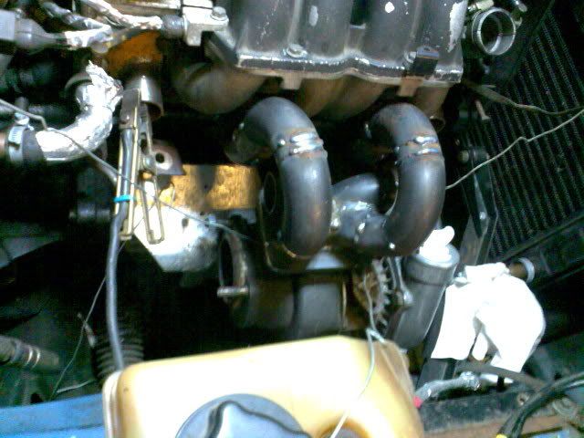

Daarna de turbo weer met ijzerdraad op z'n plek gehangen en de eerste runner (de langste en dus de moeilijkste) gemaakt.
De tweede runner werd eigenlijk een kopie van de eerste runner, da's gemakkelijk dus :yesyes:
Nu de turbo vasthing aan twee runners, de boel gedemonteerd uit de auto, voor een ander moeilijk gedeelte: De lengte van de runners precies gelijk maken.
Gelukkig kwam de plaat (waarop ik de flensplaten heb uitgefreest) nog van pas. Deze zorgde ervoor dat de flensplaten precies op hunplek bleven.
Na heel wat geprul is ook de 3de runners succesvol op maat gemaakt en gehecht. Nadat ik de lengte van de runners heb nagemeten moest ik concluderen dat alle runners precies even lang zijn, het scheelt nog geen cm. En da's ruim nauwkeurig genoeg!
Morgen het laatste runnertje afmaken en de boel aflassen. ??n van m'n mooiste creaties voor m'n auto, al zeg ik het zelf :yesyes:

13-01-2009 22:59 #750380 door Anjo van den Akker
ik zeg; niceeeee:yesyes: wordt een deftig spruitstukje zo.
13-01-2009 23:02 #750381 door V300 register
netjes gemaakt hoor :)
