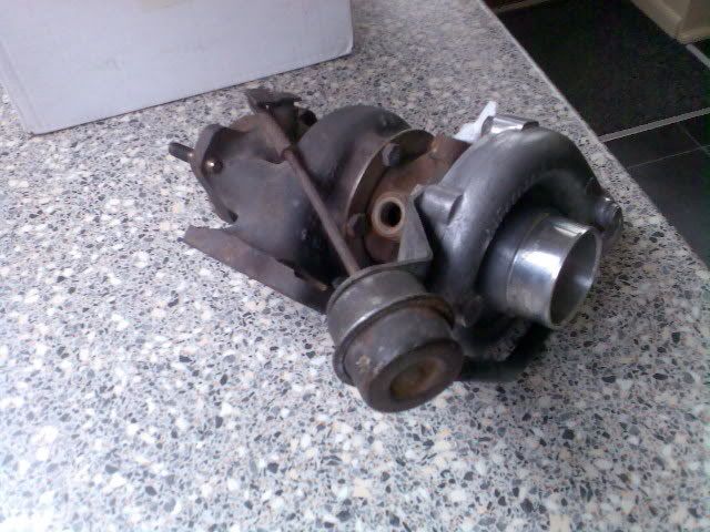

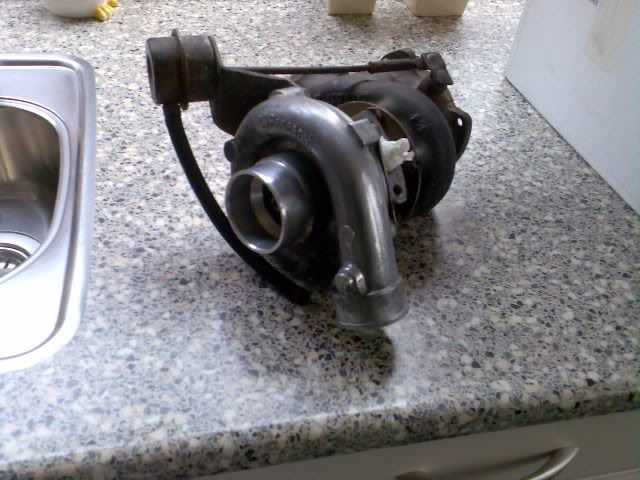

08-01-2009 14:01 #747107 door V300 register
WOEHOEEEEEEEIIII!!!!!!
Een turbo afkomstig van een Cosworth. Komt nu op de 343 :yesyes:
Grote meevaller: ook deze turbo is watergekoeld!

08-01-2009 14:41 #747115 door V300 register
Jammergenoeg moet het apparaatje nog even wachten.
Mocht ik nog even werkeloos blijven dan ga ik al aan de slag met het spaghettispruitstuk, de downpipe, olieleidingen en koelwaterleidingen. Daarna gaat de originele turbo er weer op; wachtend op het programmeerbaar motormanagement.
