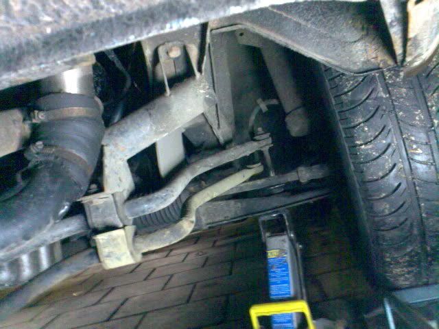

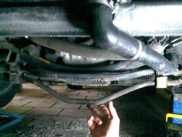

Zo vandaag eens bezig geweest met de stabilisatorstang aan de voorzijde.
Mijn plan was om aan de voorkant 2 stabilisatorstangen te gaan gebruiken.
Ik en Frits hadden nog 2 stabilisatorstangen liggen:
- ??n van een 360 (met kogels)
- ??n die origineel van z'n 340 1400 af kwam (met van die rechte motorsteunen)

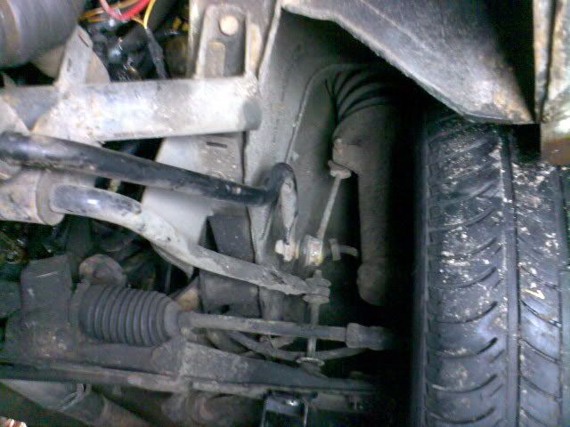

Eerst die van 340 maar eens geprobeerd:

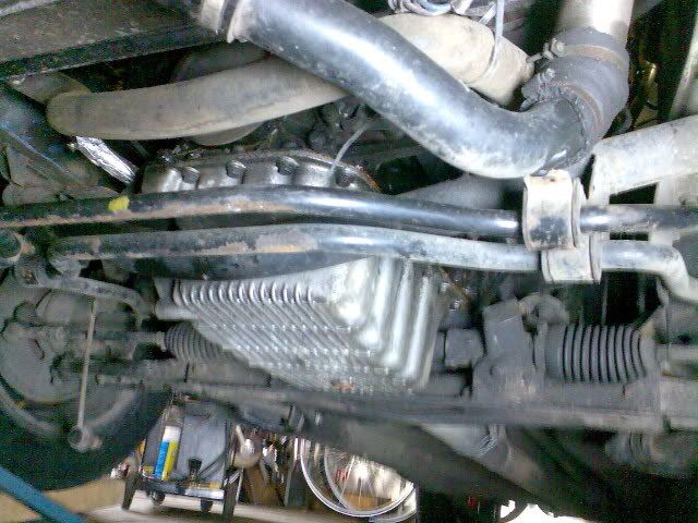

Hier is te zien dat de armen korter zijn. Dit komt omdat het subframe van de 340 1400 anders geplaatst is (gedraaid). Te zien op de volgende foto:
Daarnaast steekt de stabistang dan nogal flink naar beneden toe. Scheelt zo'n 7-8cm.

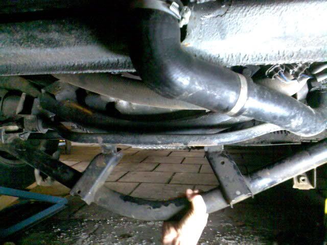

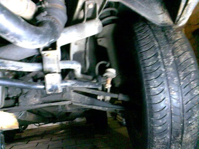

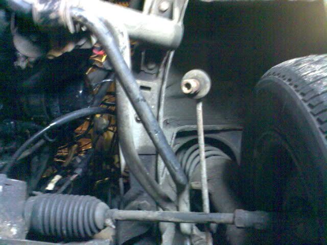

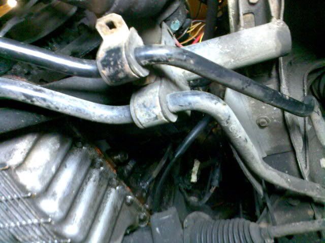

Aangezien de stabistang van de 340 niks wordt, de stang van een 360 gepakt. Eerst voor elkaar geplaatst.
Dan raken ze elkaar aan de uiteinden.
Iets zegt me datie direct veel invloed uit gaat oefenen op het stuurgedrag...
Nu snap ik waarom de banden van de 360 zo gemakkelijk aanlopen ;)
De stabilisatorstang wordt vandaag dus niks. Ik ben nu op zoek naar een stabilisatorstang van een 340 1700........iemand?

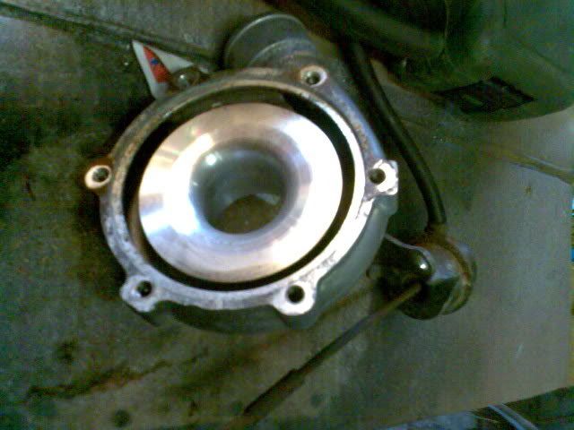

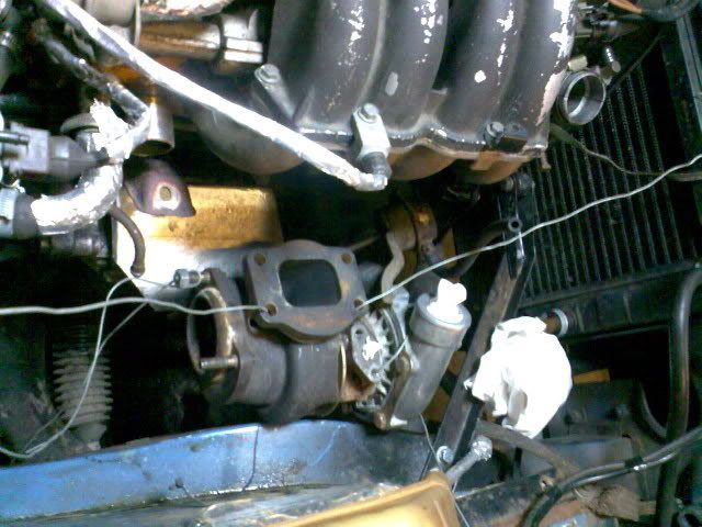

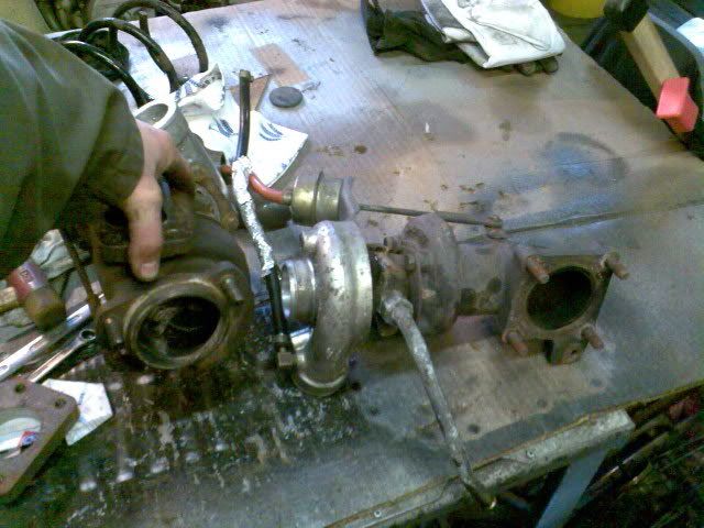

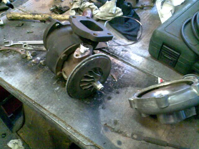

Daarna maar verder gegaan met de turbo. Mijn plan was om alvast een spaghettispruitstuk te maken voor de Cosworth-turbo.

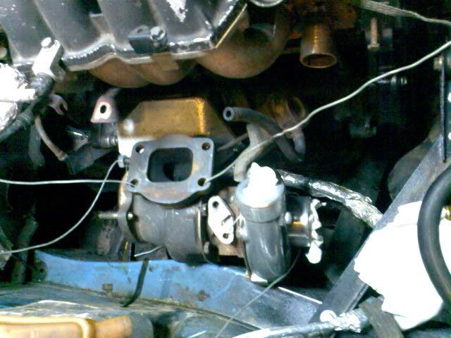

Om te beginnen het inlaathuis maar eens verdraaid aangezien die naar beneden wees:
Gelukkig was die heel gemakkelijk los te krijgen. Effe de boutjes los en een paar tikken met een kunststof hamer en de boel was los.
Daarna de turbo met ijzerdraad op z'n plek gehangen:
Verder ben ik niet gekomen. Morgen eerst maar eens een flens gaan maken welke op de turbo past.

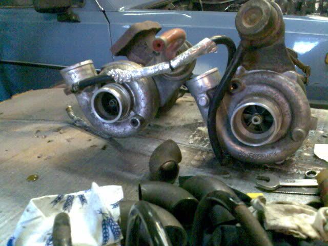

12-01-2009 22:09 #750239 door V300 register
Is er niet meer ruimte als je er iets top-mounted achtig iets van maakt?
Ziet er leuk uit zo'n cossie T3 naast een T2!
