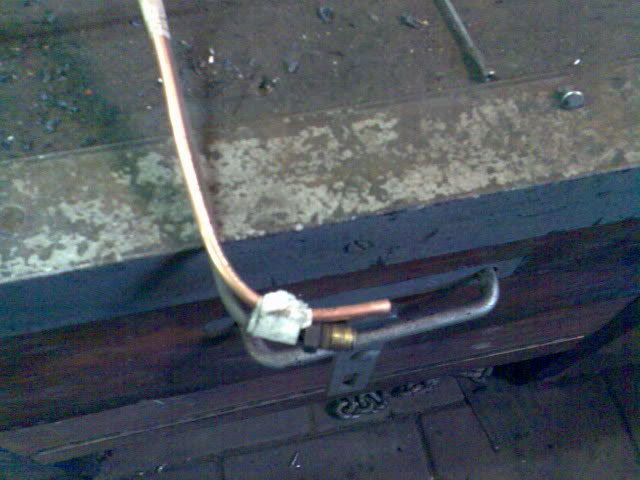

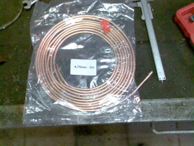

Terwijl ik de vorige keer bezig was met de stabilisatorstang achter heb ik per ongeluk de remleiding aangetikt met de slijptol :f. Die was dus aan vervanging toe. Schijnbaar was het best simpel zelf te doen. Ik kon kiezen om een bestaande leiding van een reserve aandrijfas te snukke. Maarja, da's eigenlijk prullen dus heb ik maar een nieuwe gemaakt:

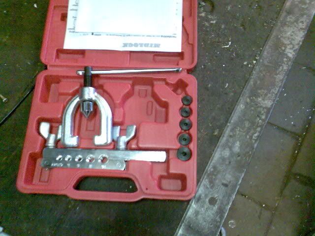

Het gereedschap

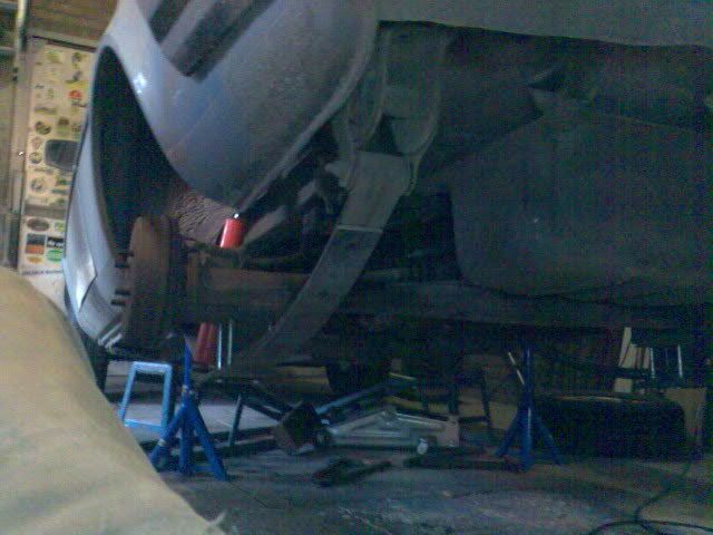

Auto netjes omhooggezet op assteunen. Ook de wielen erafgehaald voor het gemak.

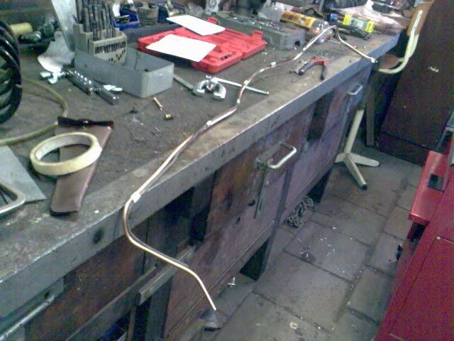

Daarna de oude remleiding eraf gehaald en deze "gekopieerd" met de nieuwe remleiding. Voor het gemak heb ik voor en na elke bocht de leidingen aan elkaar geplakt met plakband.
Zorg dat je de uiteinden lang genoeg houd om ze te kunnen flenzen.

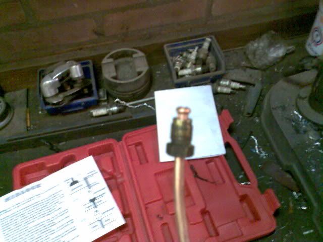

Eerst de oude remslang aan gort gesneden om de schroefnippels eraf te halen. Deze daarna op de nieuwe leiding gezet en de uiteinden geflenst.
Daarna is het een kwestie van monteren en hier en daar een beetje bijbuigen en klaar is Chef.

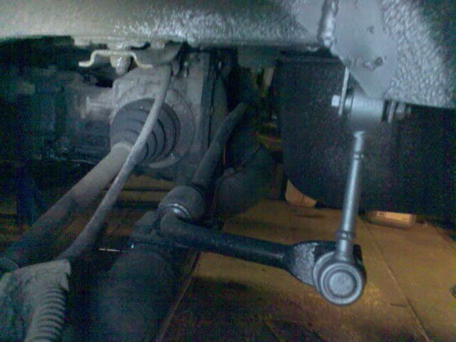

Daarna was het tijd voor de stabilisatorstang achter:

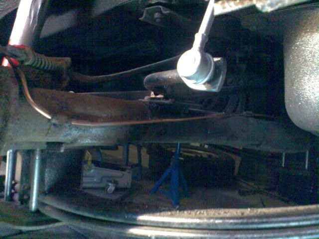

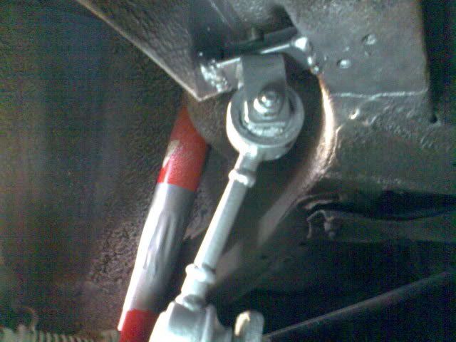

Eerst de bevestiging aan het chassis. Gewoon een hoeklijntje 30x30x3 gepakt, gat erin geboord waarin de arm van de reactiestang zit bevestigd. Daarna het stukje hoeklijn tussen de chassisbalk en de wielkastrand ingezet en vastgelast.
Voil? zo ziet het geheel er nu uit. Op de achteras heb ik gewoon een stuk strip opgelas waarop de originel rubber-beugel zit.
Merk op dat de stabilisatorstang rechtsom draait bij het inveren. Aangezien de auto maximaal is uitgeveerd op de foto (de auto staat van de grond) zal de stabi-stang het diff nooit raken.

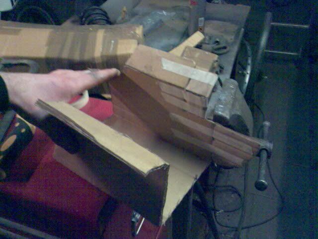

De benzinevulslang (welke achter het rechterachterwiel loopt) zit eigenlijk best op een link plekkie. Wanneer je een keer een fanatieke burn-out maakt kan het ijzerwerk weleens uit de banden komen. En die wil je niet in de vulslang krijgen vooral omdat dit weleens gepaard wil gaan met een vonkenregen.
Er moet dus een beschermkap komen om de benzinevulslang. Het liefst moet hij gemakkelijk te monteren zijn en simpel blijven.
Even teruggegaan naar de kleuterschool: knippen en plakken!
