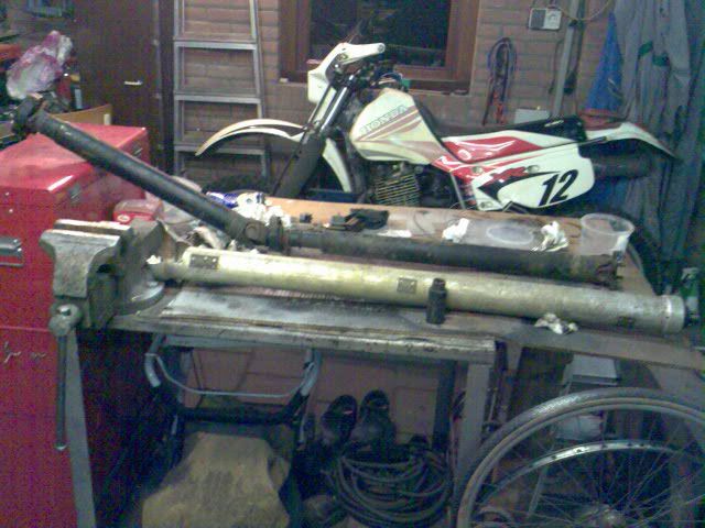

Vandaag effe de tranaxle van een BMW 325i opgehaald bij een maat van me. Die mag ik even lenen om eens te "bestuderen".

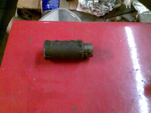

Heb vandaag eerst een kapotte cardanas van de volvo 340 1.7/1.4 gesloopt. Het rubber heb ik helemaal aan gort gesneden zodat ik de binnenbus, met de splines, overhield. Eens kijken of we iets met zo'n busje kunnen.
Hier het verschil in lengte tussen de 325-cardanas en de origineel volvo.
't splines-busje uit de ori-cardanas gesloopt

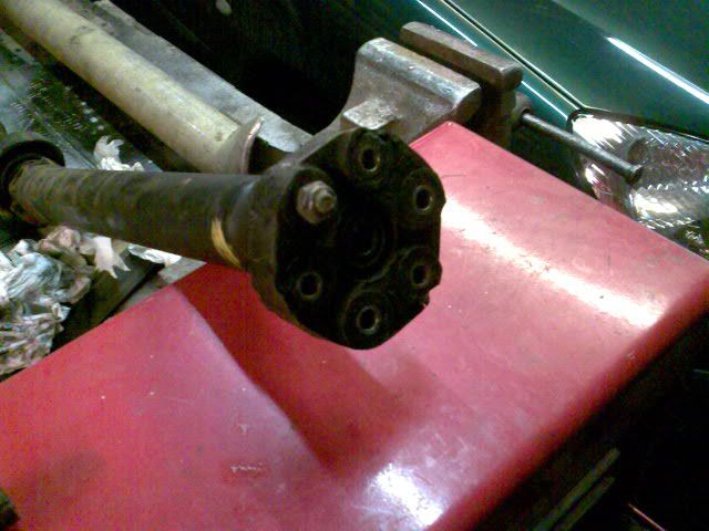

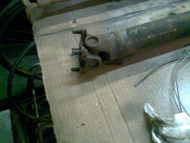

Er zitten 2 soorte koppelingen op de cardanas van de BMW:
Rubberen flens-koppeling
Kruiskoppeling
Met die laatste koppeling kun je mooi zoiets maken (is zelf te lassen):
Flensplaatje maken met daarop de splines-bus. Is gemakkelijk in te spannen op een draaibank. Daarna kan de las netjes afgedraaid worden zodat hij minder onbalans heeft.
