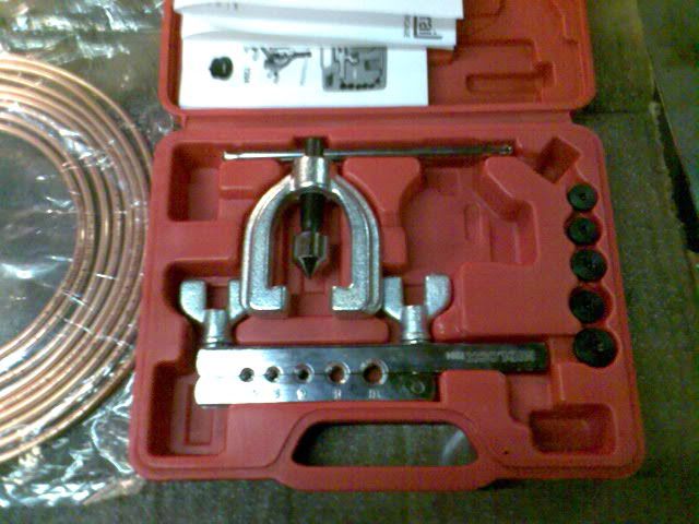

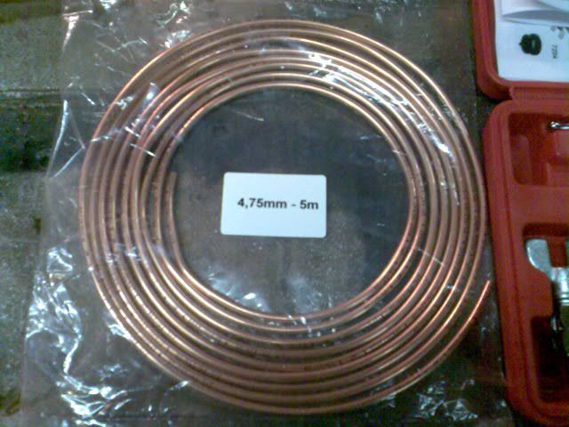

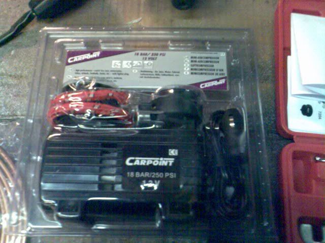

AUW! Weer een rib uit m'n lijf. Effe een paar leuke hebbedingetjes gekocht:
Compressortje om bij 't driften op circuit de bandendruk te regelen: altijd makkelijk!
Flensgereedschap om remleidingen te flenzen.
Rol remleiding.
Vanavond eens proberen om de remleiding (over de achteras) van de 343 te vervangen!
