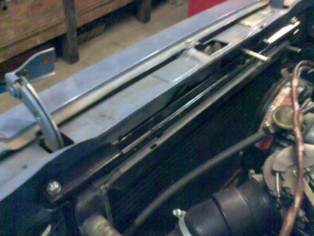

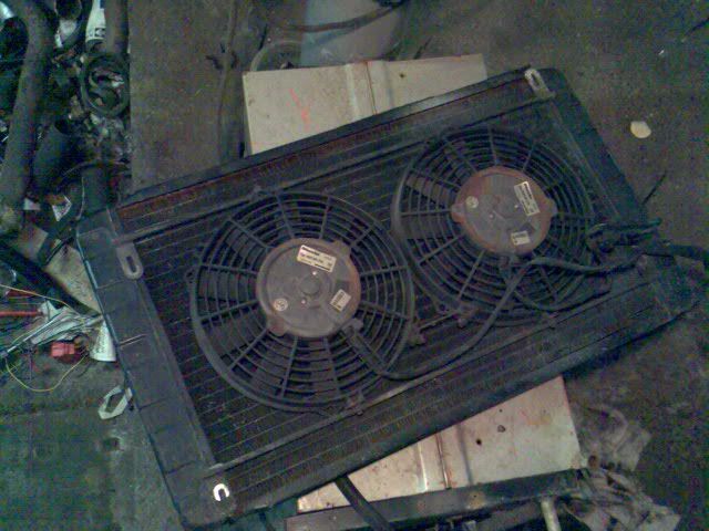

Ik was gebleven bij het feit dat ik de koelers van een BMW520 had ingebouwd. Gewoon met een paar boutjes aan de radiateur vastgedraaid.
Daarna een heel frame gemaakt waar de radiateur zo in kan. Binnen 2 minuten is de radiateur eruit en erin.

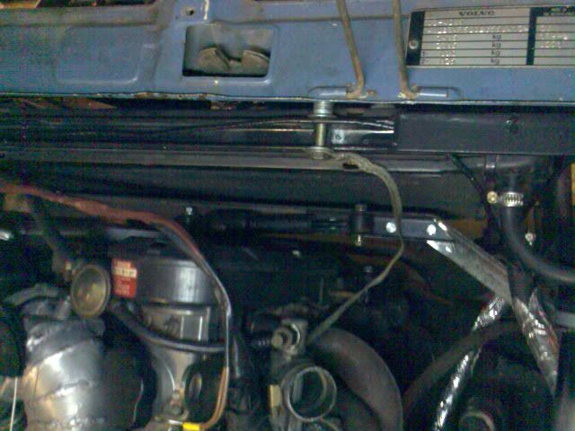

Omdat de motor nogal kantelde bij het gasgeven (te soepele motorrubbers) heb ik een motorstabilisator geplaatst. Hierdoor pakt de motor ook iets directer op wanneer je op 't gas gaat.

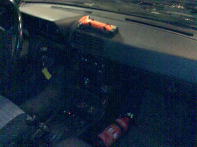

Meteen het interieur ook maar afgemaakt. In het onderste opbergvak zitten nu de oliedrukmeter en turbodrukmeter
Net voor de versnellingspook zitten de schakelaars (met indicatorlights) voor de koelfannen welke ik allemaal apart kan schakelen. Bij de voeten van de passagiersstoel heb ik een nieuwe brandblusser gehangen en een life-hammer op 't dashboard; veiligheid voor alles.

Die bmw-fans, zitten die nou aan de voorkant van de radiator?
Das wel handig, scheelt lekker ruimte in de motorbaai.
En leg eens uit, van die motorstabilisator...?

Is niet echt slim om twee fans VOOR je radiator te plaatsen.
Boven de 80 km/h draait de fan niet hart genoeg en ontstaat er dus een blinde plek (in jouw geval zelfs twee blinde plekken).
Persoonlijk zou ik proberen altijd achter de radiator te monteren.
Het hoeft niet te zijn dat je er erg last van krijgt, alleen meestal als je echt puur circuit rijdt of dat soort dingen.
Motorstabilisator is heel simpel;
Je zoekt een punt waarop je een gaszuiger of iets dergelijks kunt monteren op je blok, en dan een punt ertegenover op de carrosserie.
Of je maakt een steun zoals het hier op de foto te zien is.
Het voordeel is indd dat ie ietsje sneller oppakt, en je auto is stabieler tijdens gaswisselen in de bocht.

In principe is de koeling bij normaal gebruik allang genoeg. Ook boven de 80km/h. Die "blinde plek" valt dus opzich reuze mee. Alleen tijdens het driften heb ik de koelers aanstaan omdat je dan op relatief lage snelheid rijdt met een relatief hoog vermogen.
Daarnaast zijn de fans bij een BMW ook gewoon aan de voorkant geplaatst.
Ik heb echter wel rekening gehouden met wat jij zei. Ik heb namelijk de fans zo ver mogelijk naar onderen geplaatst zodat de normale rijwind door de gril (die wat verder naar boven zit) ongestoord door de radiateur kan.

Veel automerken monteren fans voor de radiateur. Als de fans er geschikt voor zijn mag het geen probleem zijn.
Fans zouden bij 80km/h niet eens hoeven te draaien ivm de rijwind, driften is dan wel een geval apart waar ik totaal geen verstand van heb, maar ik kan me niet echt voorstellen dat je daar een hele ronde lang boven de 80km/h zit..
Als je twee fans achter de radiateur hebt en ze bij 80km/h niet hard genoeg kunnen (aan)zuigen (als ze ?berhaupt al aan moeten) heb je dan niet hetzelfde probleem?

Bij auto's die de fans voor de radiateur hebben zitten is het hele koelsysteem erop berekend.
Omdat bij een 360 de fan achter de radiateur standaard zit is het beter om het dus ook weer zo terug te zetten, nogmaals omdat het standaard zo erop berekend is. Maar ik weet niet of bij een 17 turbo standaard ervoor gemonteerd zitten of erachter. Bij driften is het indd een andere zaak, je komt nauwelijks boven de 80 per uur uit (bij een klein circuitje) dus moet je indd goede fans hebben om nog genoeg te kunnen koelen. Vooral omdat de motor meestal hoog in de toeren zit.
Dus komt mijn verhaaltje op hetzelfde neer als jou verhaal.
Is indd goed gedaan, die fans zo laag mogelijk zodat indd wat je zei de rijwind er in ieder geval nog ergens langs kan.
