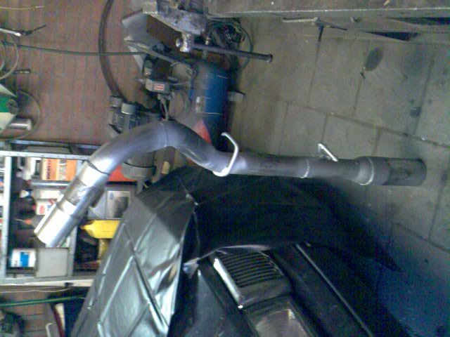

De nieuwe auspuff voor de 460 is klaar :]
Nagenoeg geen demping dus :nono:

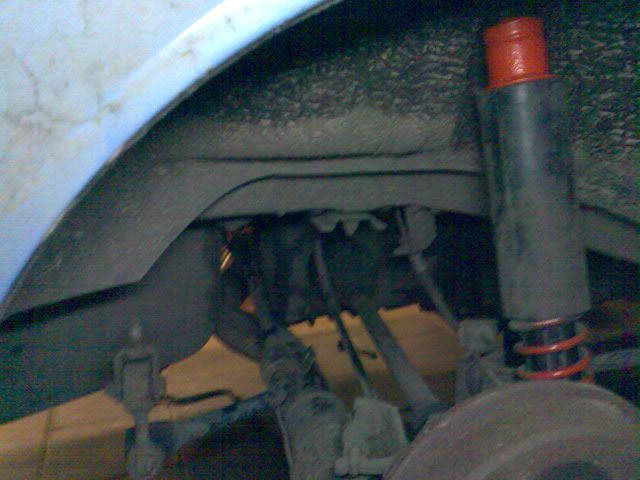

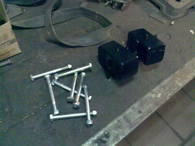

Verlaagblokken gemaakt voor 6cm

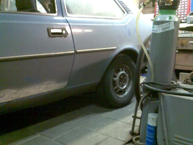

6cm verlaagd

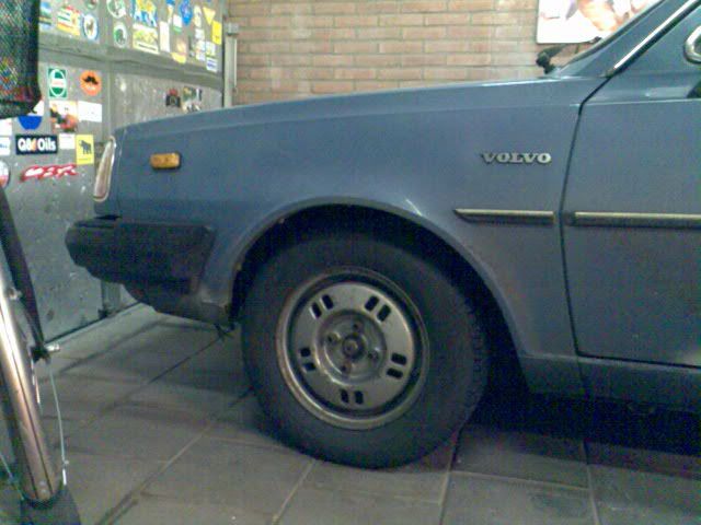

Voor: 4cm
Meteen de Koni's stijver gezet. Ding is nu knetterstijf (iets te :woops:)

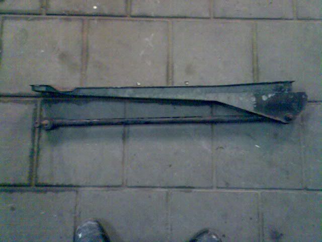

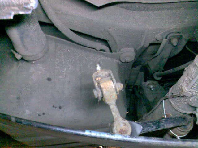

Panhard Stang

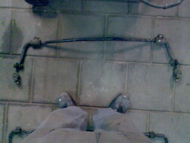

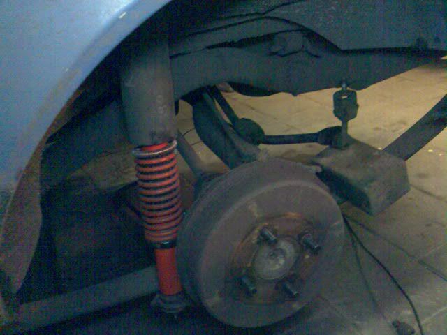

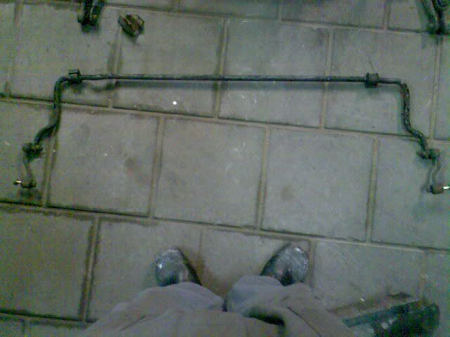

Stabilisatorstang 460T achter. Dikte 15mm.
Stabilisatorstang van een BMW 318i. Dikte 18mm.
Was een moeilijke keuze welke ik wou gaan gebruiken. Die van de 460 was dunner en had langere armen. Vermoedelijk is die te slap. Een 460 is namelijk achter een stuk lichter dan de 300-serie. Dit omdat bij de 460 de versnellingsbak ed allemaal voorin ligt. De stabilisatorstang van de BMW 318i E30 is 18mm dik en de armen hiervan zijn een stuk korter. Vermoedelijk is deze dus misschien wel te stijf. Deze heb ik dus maar gepakt. De armen kan ik altijd nog verlengen ;).

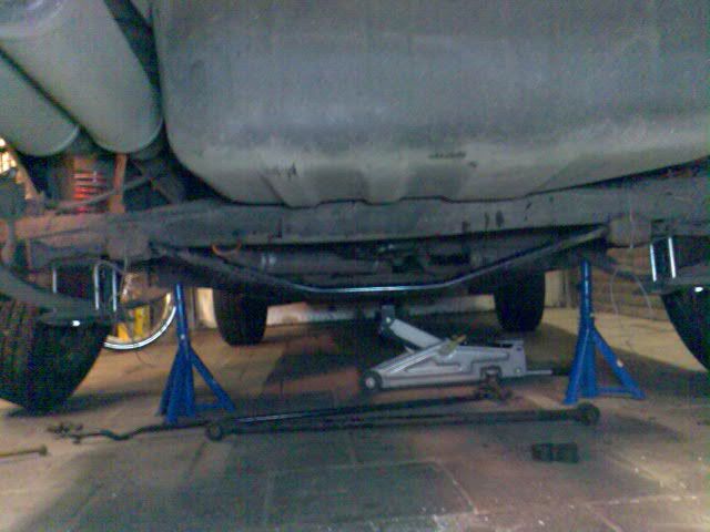

Hierna was het zaak om eens uit te zoeken of de boel uberhaupt wel past. De stabi-stang van de BMW is iets korter dus past wel wat makkelijker. Aanvankelijk was ik van plan om de armen naar voren te laten steken. Helaas zaten daarvoor de koni's in de weg. Dus dan die armen maar naar achteren toe. Eerst geprobeerd de stabi-stang eens onder de as te hangen:
Dit bleek niet echt ideaal. Wanneer de auto in zou veren zouden de armen de bladveren kunnen gaan raken. (De uiteinden van de armen blijven namelijk op dezelfde hoogte en de bladveer en as komt omhoog). Een andere oplossing was om de stabi-stang nog lager te hangen maar hierbij zou de bodemvrijheid in het geding kunnen komen.

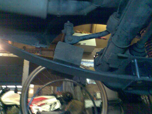

Dus eens geprobeerd of 't kreng niet gewoon bovenop de as zou kunnen komen:
Dat zag er al beter uit.

Dit ding heeft zo te zien nog de tank + achterbodem van een 1.4 versie.
ik vind de "andersom dan normaal" constructie van de stabistang wel grappig.
Er zit vrij veel beweging in die achteras normaal, dus de extra 'scharnierhendeltjes' en lengte van de 'armen' zal gewoon nodig zijn.
