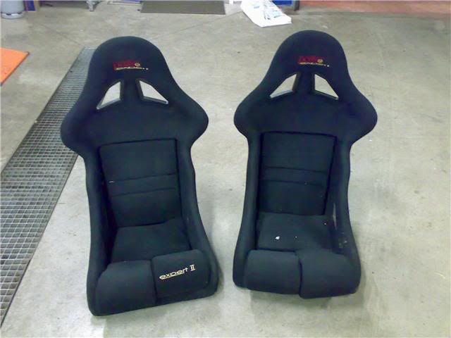

Tevens heeft mijn beste driftige maat Frits kuipstoelen voor me gekocht:
Volgend weekend neemt hij ze mee en kan ik ze in gaan bouwen.
