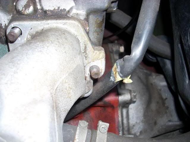

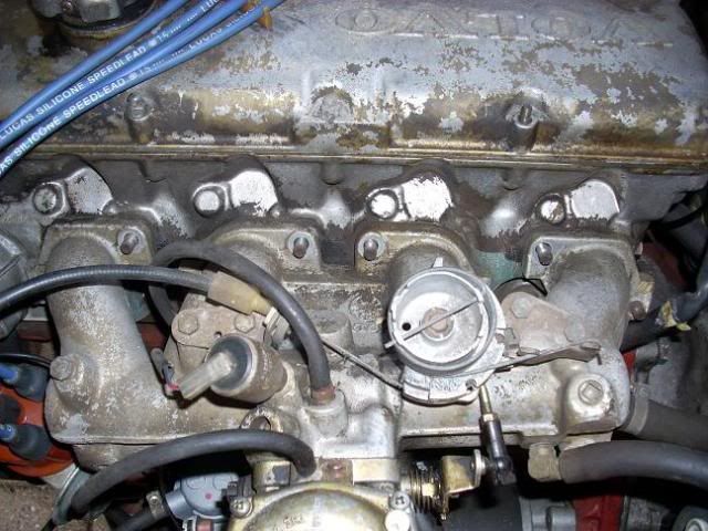

Alle (
moertjes van het inlaatspruitstuk zijn er inmiddels af. Echter zit het kreng zo vast dat ik hem er niet afkrijg.
Heeft iemand tips? Ik ben bang dat ik de zaak ga vervormen als ik ga "wringen" of een schroevendraaier "achter het randje" steek.
Verder valt me op dat op deze foto het rechter tapeind volledig is ondergekoekt. Hoe kan dat? De andere tapeinden hebben netjes een stukje vrije ruimte in de gaten van het spruitstuk.

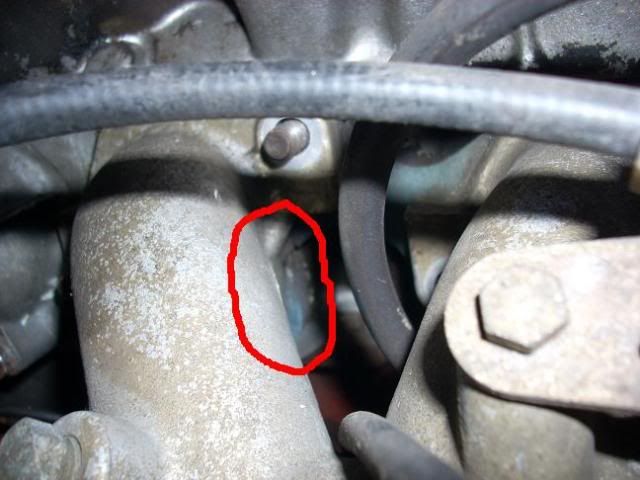

Ik vermoed dat er hier, in het rood omcirkelde stuk, een lek zit. Hier zit een scheurtje in de pakking die daar overigens ook vervormd lijkt te zijn.
Iemand tips om 'm er veilig af te krijgen?

Ik zou eerder een stuk van de kop van de bout afslijpen aan die voorpijp.
Anders kun je ook proberen om de bout van de onderkant er in te steken en de moer (eventueel wat afgeslepen) aan de bovenkant er op te leggen.
Aan de inlaatkant: Dat spruitstuk kan best vast zitten door de aangekoekte pakking van 20 jaar oud. Probeer eens met gepast geweld aan het uiteinde van het spruitstuk te wrikken. Misschien plopt ie los.
Ik heb toendertijd voor 4 euro bij de volvo dealer 8 nieuwe tapeinden gekocht. Misschien is dat iets voor je, dan zit je niet met dat afgeragde schroefdraad meer.
Zit er ook geen verticale steun meer onder het spruitstuk die aan het blok vast zit? Ik weet niet of dat bij een B19 ook is maar een B200 heeft dat wel. Die heb je misschien nog niet losgedraaid.
Als je zeker weet dat alle bouten los zijn kun je rustig proberen het spruitstuk op en neer te wrikken.

Ik heb met man en macht zitten rekken en trekken aan het ding, maar er komt 0,0 beweging in. Ik trek de hele motor mee man :+
Ik twijfel of er hier wel sprake is van een vacuumlek. Al typende zit ik me te bedenken dat het alweer een jaar geleden is dat ik voor het laatst de remmenreiniger-check heb gedaan. Ik draai nu de moeren weer vast en ga dat eerst eens doen.
