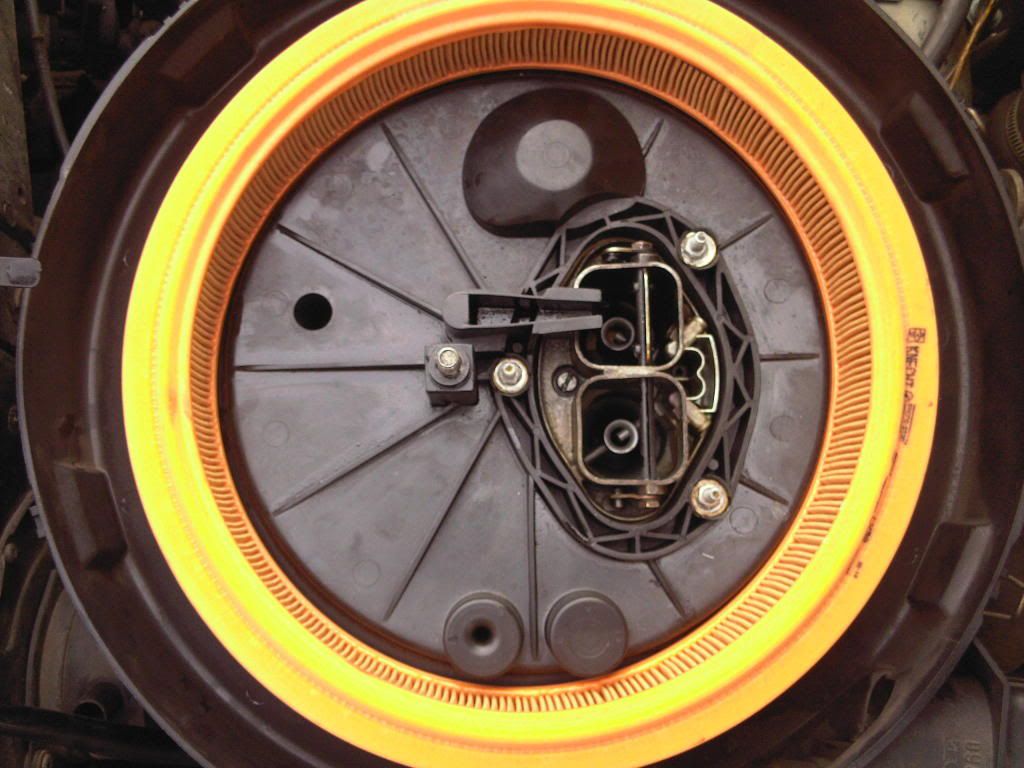

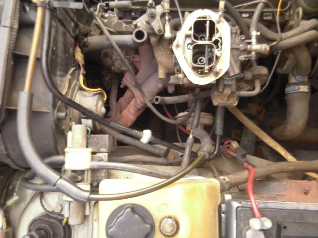

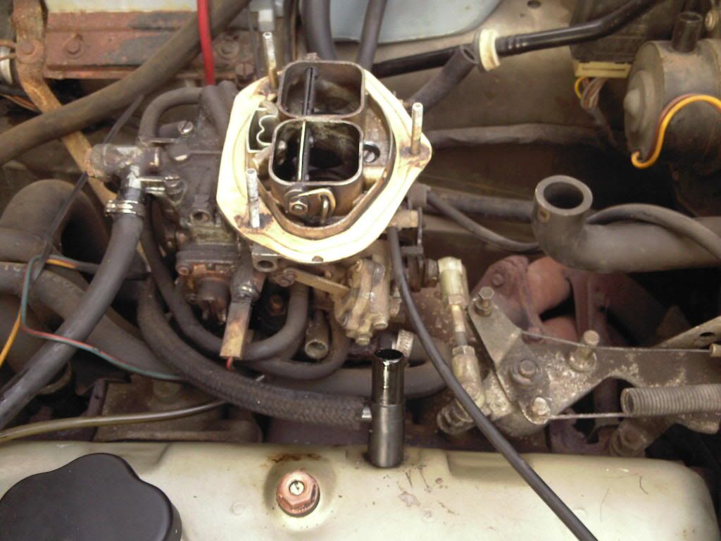

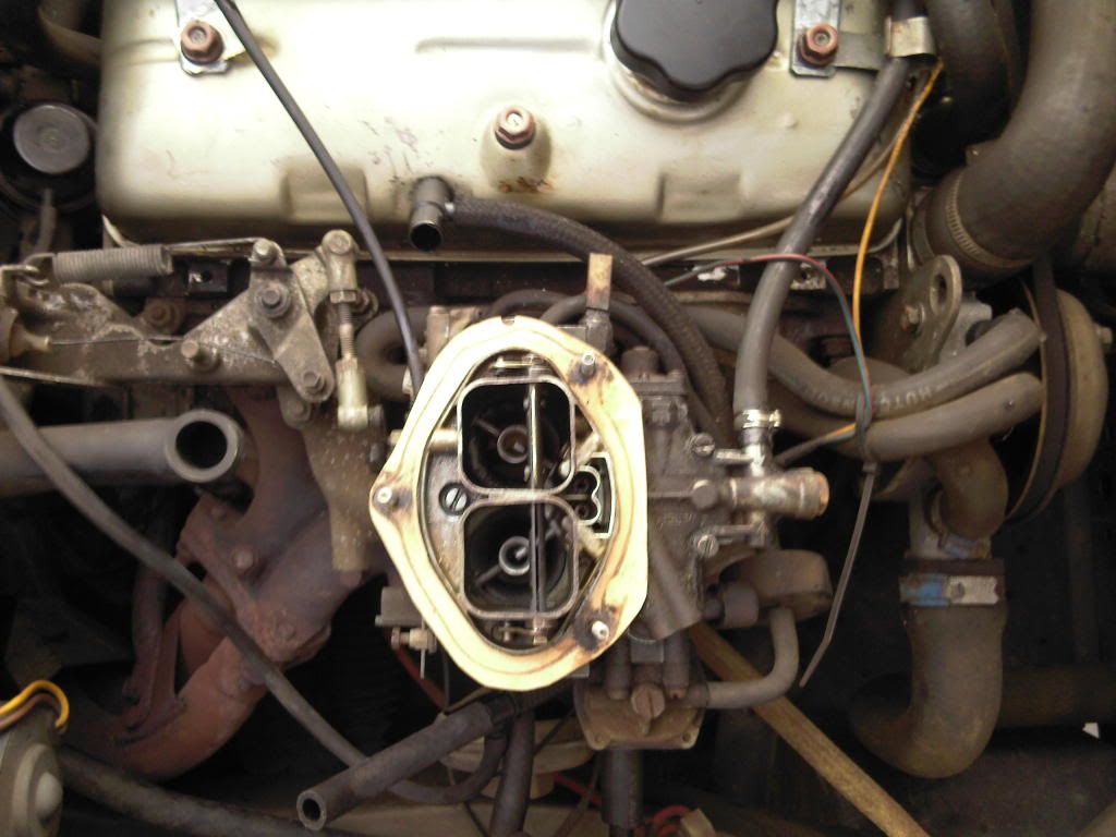

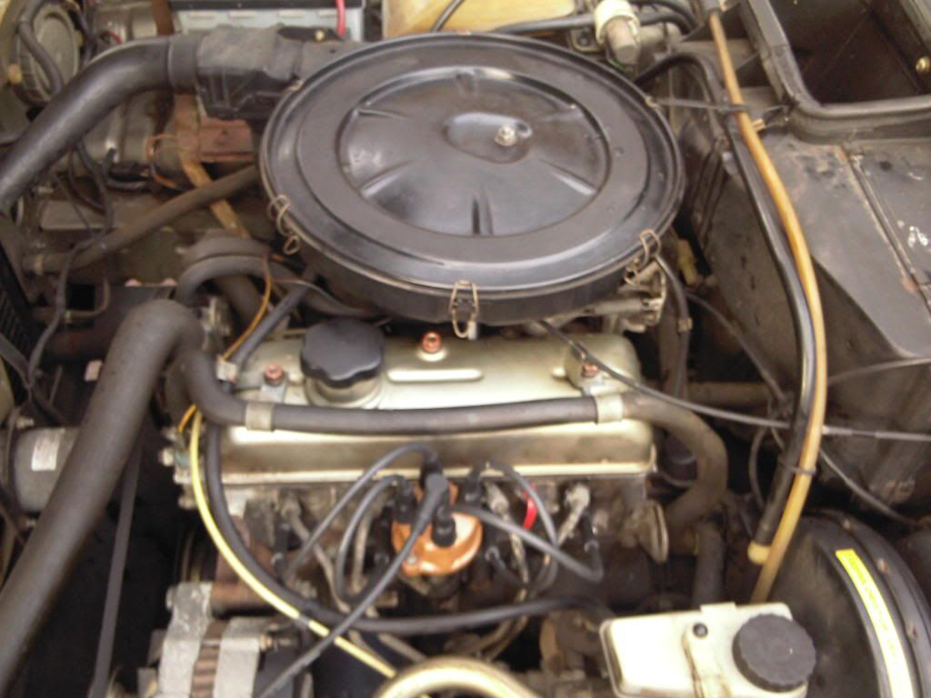

Hierbij een aantal foto's, ik zal iets duidelijkere maken dit weekend (ivm regen)
Viel me overigens op dat er wat benzine. luchtfilterhuis zat.
Op de 2e foto boven de emvk ontbreekt volgens mij een slangetje, zag op andere foto's op het forum daar een korte slang zitten

Bij jou zitten twee slangen van het EMVK op het vacuum aangesloten, de (geheel) rubberen slang hoort daar niet, maar hoort onder in de grote UFO (luchtfilterhuis) aangesloten te zitten. De losse slang naar de carterontluchting waar je in kijkt (niet die met dat grote gat) hoort op de plek te zitten waar nu dit slangetje zit.
http://members.home.nl/mastertje/Fotos-0076
Zo iets volgens mij... de staf van sinterklaas moet in de UFO (duidelijk toch).
Nu nog even de kwalitatieve uitleg voor de emvk slangen: het geheel rubberen slangetje (3) van het EMVK behoort op buitenlucht(druk) aangesloten te zitten, en dient om lucht te leveren aan de vario, en moet daarvoor achter je luchtfilter zitten ivm de rommel die het naar binnen kan zuigen. De andere soort plastic slang (2) naar het emvk is er juist om vacuum (1) te leveren aan de vario (lucht uit de vario te zuigen) en behoort daarom achter je gaskleppen aangesloten te zitten waar er onder de juist condities een vacuum heerst.
Die andere slang (4) die nu los ligt is om de oliedampen en overdruk uit je motor te zuigen, en behoort dus ook achter de gasklep (1) aangesloten te zitten. yay. Iedereen 't daar mee eens? :P
