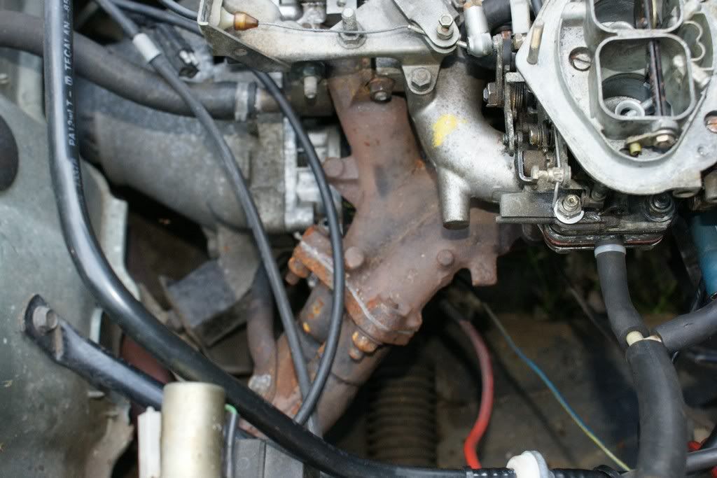

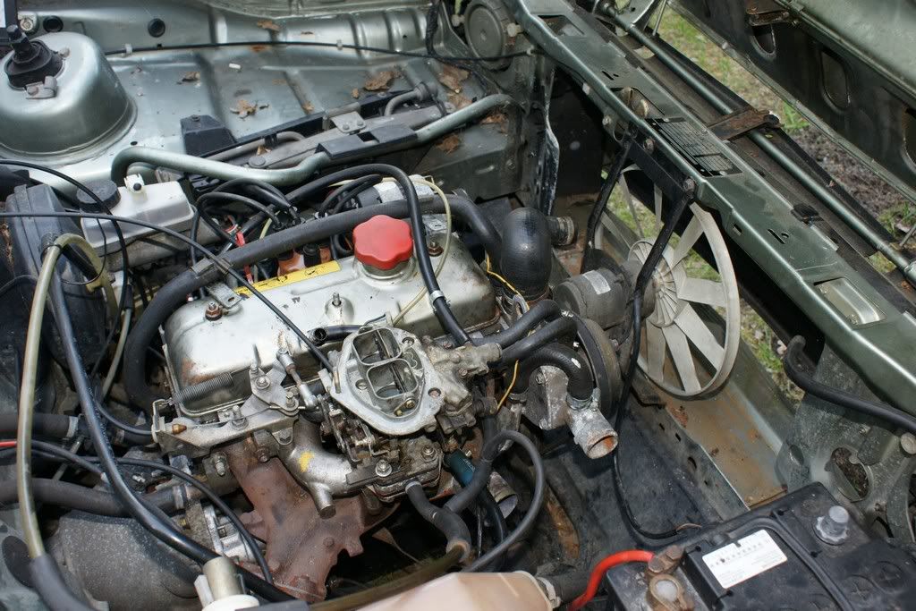

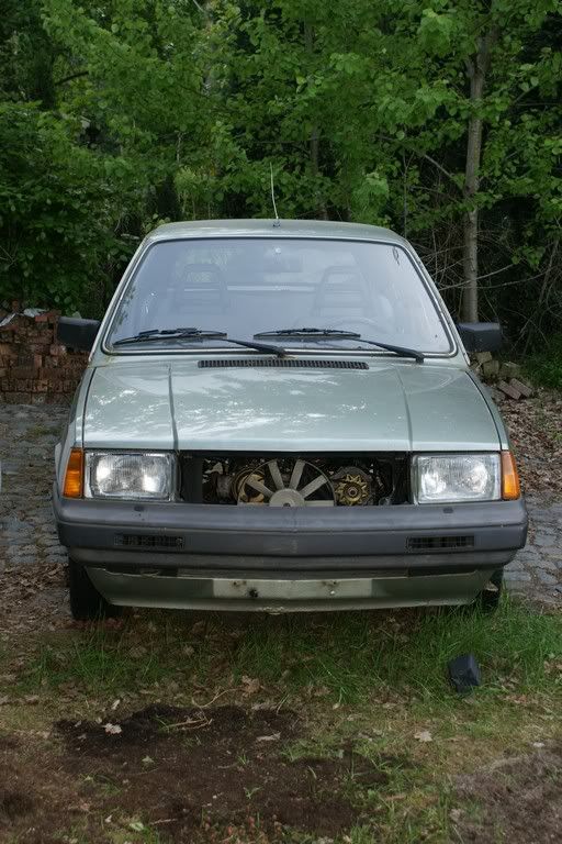

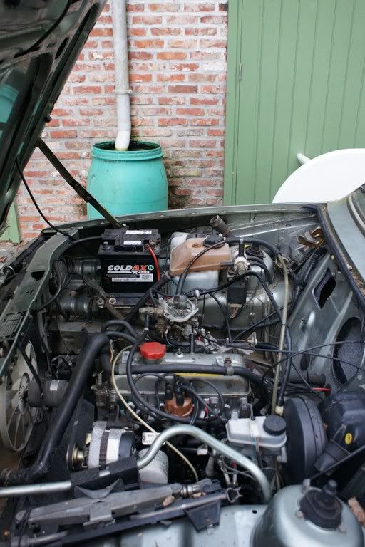

27-05-2010 18:55 #833324 door V300 register
Beantwoord door V300 register in topic Karsten's tweede Volvo 340 DL
Deze moren konden toch iets strakker blijkbaar! Hopelijk is hij nu wel weer gasdicht!
Paar blikjes langs binnen in het ruim na het volledige spruitstukgedeelte weer los te hebben gehaald en alles beter opnieuw te hebben gemonteerd...
Nu past ook eindelijk de motorkap er weer fatsoenlijk op! Dat is al gelukt dus... als de rest nu ook weer beter gaat, dan ben ik helemaal tevreden en kan ik verder!
27-05-2010 19:09 #833329 door Wouter Borsje
Beantwoord door Wouter Borsje in topic Karsten's tweede Volvo 340 DL
Het eerste wat bij mij opkwam bij het zien van de foto's; ziet er heel erg netjes uit onder de kap.
Gaat vast helemaal goedkomen Karsten met jouw projecten!
