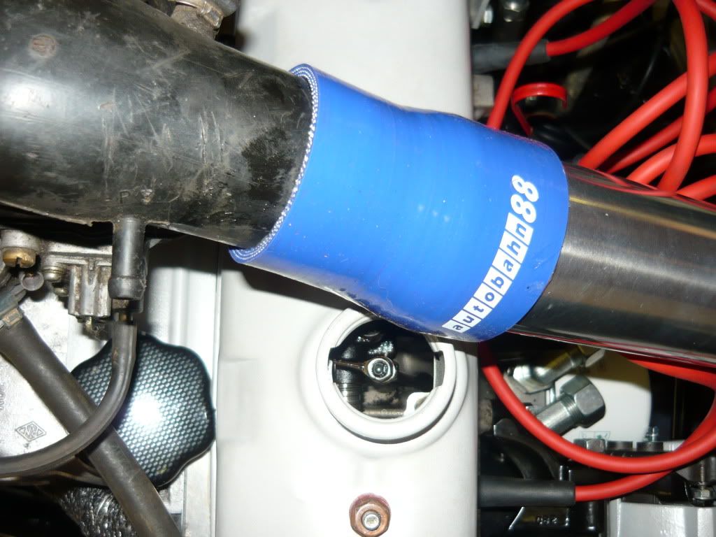

en hier hebben we wel het problem case:
ik krijg het in principe wel luchtdicht hoor, geen probleem. moet ik alleen wel zonder olievuldop gaan rijden.
dat gaat hem niet worden dus, ik ga straks nog even uitvogelen wat voor bochten etc ik nodig heb als ik het zwarte "lobster" compleet weglaat en dan gaat dat vanavond nog besteld worden.
