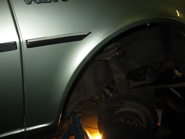

Zo, dokter Anjo is geweest en de klus is geklaard!

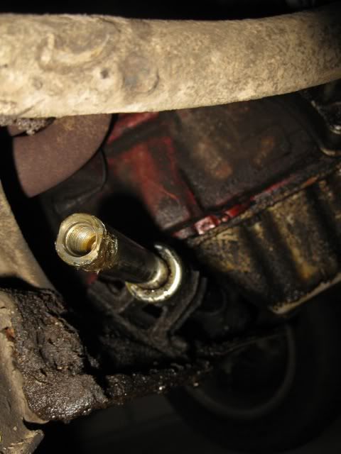

De wiellagers, remschijven en remblokken zijn vernieuwd. De fuseekogel links bleek niet nodig (speling kwam van het wiellager) en de binnenste stuurkogel rechts bleek de verkeerde te zijn. Helaas...

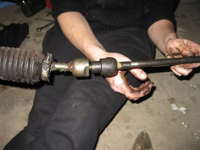

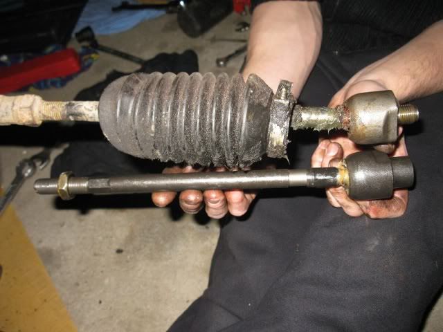

en dit is dus de verkeerde... bovenste op de foto is de oude, onderste is de nieuwe. Dat past dus niet. De nieuwe moest OM de stuurstang/-huis geschroefd worden, terwijl de oude IN de stuurstang/-huis geschroefd wordt.
Daar moet ik dus maar een andere voor halen

ik heb al een idee waar de variatie in zit, zijn grofweg 2 soorten niet-bekrachtigde stuurhuizen, direct nastelbaar op de tandheugel en vast (vulplaatjes) je kunt ze herkennen aan het huis waar het wormwiel in de tandheugel grijpt, het nastelbare type heeft op de voorkant een inbusbout+moer en het vaste type eenzelfde plaatje; zonder inbusbout.
de overgang weet ik niet precies uit t hoofd, er staat me namelijk iets bij dat de draaicirkel iets aangepast is door de verlaging van de GLT en dat toen voor een ander stuurhuis gekozen is; logische zou dan zijn modeljaar 83. daarvoor is alles het vaste type en bijbehorend buitendraads buitenste stuurkogel. latere type heeft allemaal binnendraads. in principe zou je bij een automaterialenboer op een V343/345 1.4 kenteken zo de juiste moeten vinden, zoals deze op Ebay
