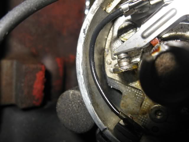

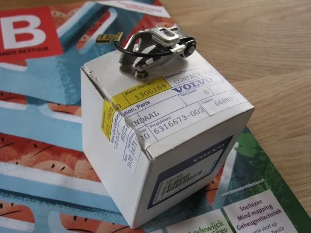

laatst drong tot me door dat het alweer drie jaar/15.000km geleden is dat de contactpuntjes zijn vervangen en afgesteld, ik had nog geen problemen maar voor alle zekerheid heb ik toch maar nieuwe besteld.

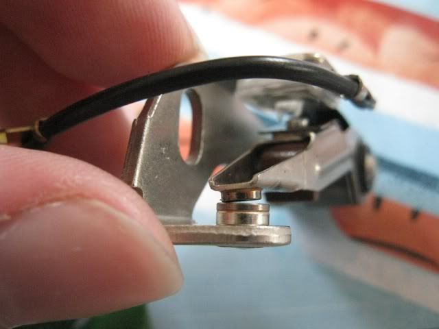

Anjo heeft me vorig jaar geleerd hoe je contactpuntjes moet vervangen, dus dit weekend wil het zelf maar eens proberen. Bij het lospeuteren van het draadje (zat op de een of andere manier ruimtebesparend doorheen gestoken) viel me op dat de puntjes echter niet 100% vlak op elkaar aansluiten:
Is dit een probleem? En kan ik ze evt. ongestraft bijbuigen zodat ze w?l vlak tegen elkaar aankomen?
03-03-2012 12:28 #901220 door Anjo van den Akker
inderdaad even bijbuigen; had ik bij de nieuwe puntjes van je 343 ook gedaan! en voor t monteren even vluchtig met een fijn schuurpapiertje de vlakjes aanraken, zit een dun laagje coating op dat eraf moet

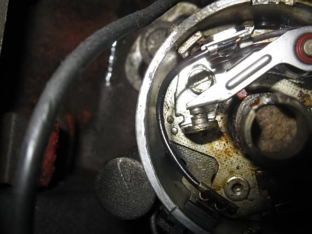

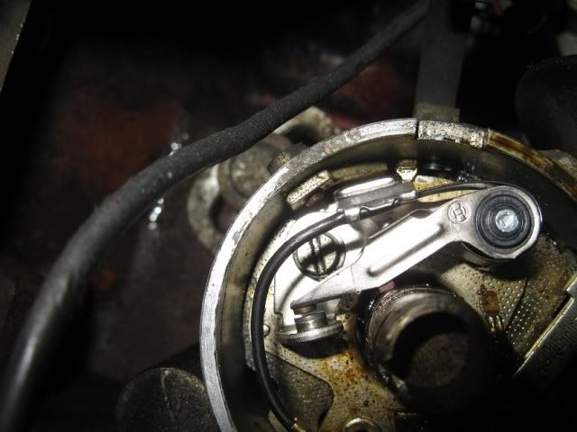

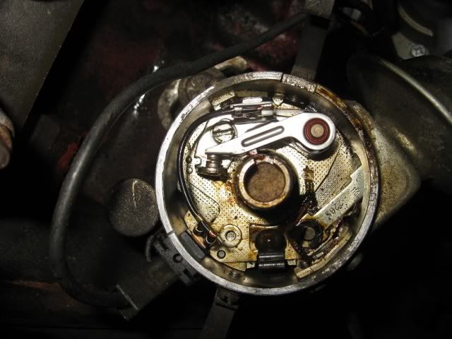

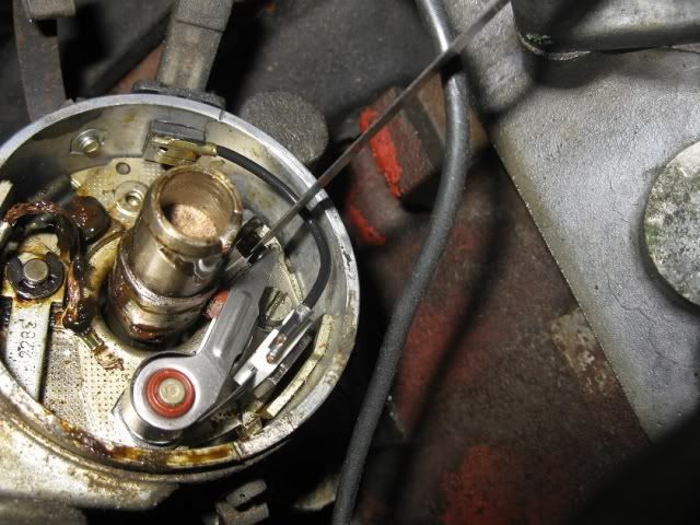

04-03-2012 13:42 #901268 door 16673-dummy
ik heb ze met voelermaatjes gesteld (0,4 mm). Officieel zou je daarna de contacthoek en ontstekingstijdstip moeten controleren, maar omdat de motor nog prima liep heb ik dit niet gedaan. Is ook niet nodig volgens mij.
De enige reden dat ik ze vervangen heb, is omdat de motor de laatste tijd niet meer direct startte maar pas na een seconde of 2, en de motor heeeeeeeeel lichtjes bokte bij lage toeren (30 in 3 bijvoorbeeld, dan draait de motor 1400 tpm), echt nauwelijks merkbaar maar het was er wel :)
Maar goed, na een paar borden lekkere soep even het uitgebreide verhaal:
zo zag het er eerst uit
bij nadere inspectie bleken ze toch ingebrand; voelermaatje 0.25 kreeg ike r niet meer tussendoor
nieuwe er weer in + afgesteld
dit kwam eruit:
Een uitgebreide how-to volgt vanavond!
