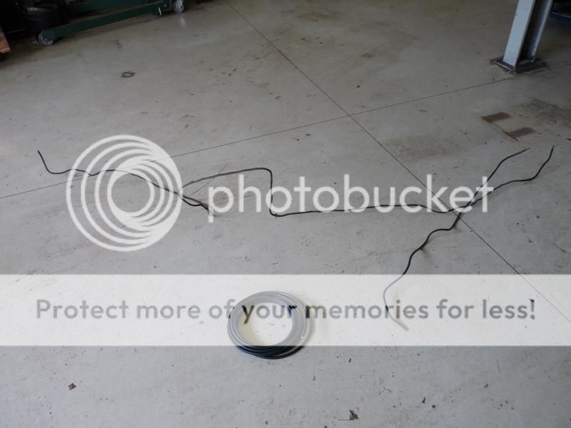

Gisteren en vandaag 6mm lg leiding vervangen door 8mm flexibele lpg leiding, nieuwe brandstofdrukregelaar geplaatst, elke brandstofslang vervangen want die waren poreus :shock: , lambda sonde geplaatst(moer zat er al in) wat verder met de bedrading gegaan en wat spulletjes gehaald.
ook een foto hoe ik de bedrading ga doen.

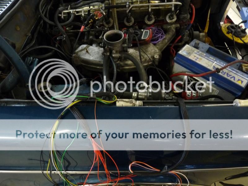

Zo vandaag en gisteravond dus verder gegaan.
Kabelboom is redelijk ver af, enkel nog het laatste dikke stuk door het schutbord heen.
ik was één draadje vergeten van de tableswitch maar die is er nog tussenin te zetten, hiervoor moet ik wel weer even draad halen 55m zwarte draad is niet genoeg :shock: ik dacht dat ik veel te veel draad had met mijn 150m 10 kleuren maar er zit nu denk ik 120-130 meter in voor een injectiekabelboompje hahaha.
Ook te zien het diodeschakelingetje voor de lpg en de toerenteller verwikkeld in krimpkous.
Vanavond ook mijn triggerwiel laten uitdraaien dus die monteren we morgen ook ff, hoop hem vrijdag/zaterdag te kunnen starten.

Zo en weer een heel stuk verder, kabelboom compleet af, injectorweerstanden gemonteerd, ontstekingstriggers gemonteerd, relays aangesloten,contact omgedraaid.
Brandstofpomp werkt mooi 3sec en dan uit, ik hoorde enkel iets onder de auto druppen, ja hoor tuurlijk brandstofleiding lek.
Alles dat lek kan gaan aan het brandstofsysteem is ook lek geweest :roll: , tank, injectoren, slangen en nu de leiding.
Morgen nog luchtfilter gaatjes dichtlassen triggerwiel goed doen want het paste mooi maar de v-snaar kwam tegen de sensor, bedrading nog een beetje bij fatsoeneren programeren en starten...
En dat allemaal voor dinsdag want woensdagochtend hoorde ik dat ik vanaf maandag geen werk meer heb en dus geen ruimte om te knutselen leuk die crisis...
