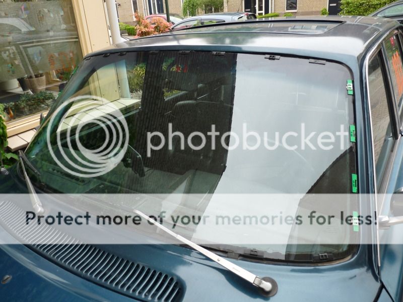

Een aantal foto''s van de voorruit de gerestaureerd was, het nieuwe instrumentenpaneel en laswerk samen met mijn oom dat ik denk ik ooit nog over ga doen.

Heb nu ook verlagingsveren gemonteerd, de auto ligt nu niet te laag maar ook niet te hoog.
Orgineel gereviseerd sper achteras gemonteerd.
Deze zorgt echt voor een beter rijgedrag onderstuur is stukken minder.
En een tuningsnokkenas van Tinustechniek waarmee ik nog met het afstellen bezig ben en heb hiervoor ook 123 lpg gemonteerd en heb helaas een grotere verdamper nodig haha.
Oh en ben naar de elandrun geweest met de 164 was erg gaaf volgend jaar weer!
Had de verlagingsveren nog niet gemonteerd en door een fout zaten er 140 veren op de voorkant :oops:
En de grootste update, ik heb nog een rode 164 '69 (modeljaar '70) gekocht.
Deze is door de vorige eigenaar helemaal gelast, nieuwe remmen, gereviseerde motor.
Enkel rotte deuren welke ik al vervangen heb en nu moet hij nog gespoten worden, nieuw interieur en netjes afgemaakt worden maar hij rijd wel gewoon en heeft gewoon apk.
En met de groene '74 twee weken vrij genomen om de volgende plek te lassen:
Vervolgens het volgende in 3 dagen gedaan en ik vind het erg netjes hoeft maar een heel klein beetje plamuur op omdat de pasvorm niet 100% was.
