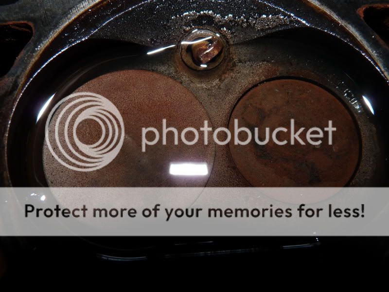

Mischien is het leuk om het vervolg ook te vertellen.
De kop is gereviseerd ik rij er intussen +5dkm mee rond.
Hier heb ik wat foto's van de kop voor de revisie.
Ik had een lektest uitgevoerd voordat ik de kop wegbracht voor revisie, en hier bleek uiteraard ook uit dat de kop "lek" is.
ook is bij de 5e cilinder te zien dat de verbranding verre van optimaal is geweest, het probleem is dat door de kromme stotorstangen de uitlaatklep dicht is blijven staan en de uitlaatgassen niet weg konden later kwam eruit dat de uitlaatgassen via de inlaat zijn weggegaan omdat de injector verbrand is.
De foto's van de compressie kamers is van de 1e naar de 6 cilinder dus 1 voorkant motorruimte en 6 achterkant.
