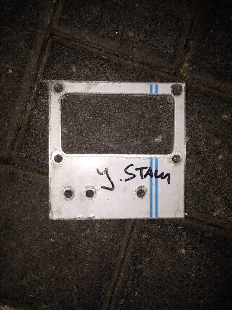

Ze kunnen evt in serie worden gemaakt bij de leverancier.
Deze is in 3 mm alu
<img src=" i1094.photobucket.com/albums/i456/Jerry_...null_zps1bb2f3ad.jpg " width="768" height="1024" />

Hoi Jerry
Heb jij al de stekkertjes etc besteld?
If not......
Vonkversterker heb ik al van sloop 960 afgehaald.
