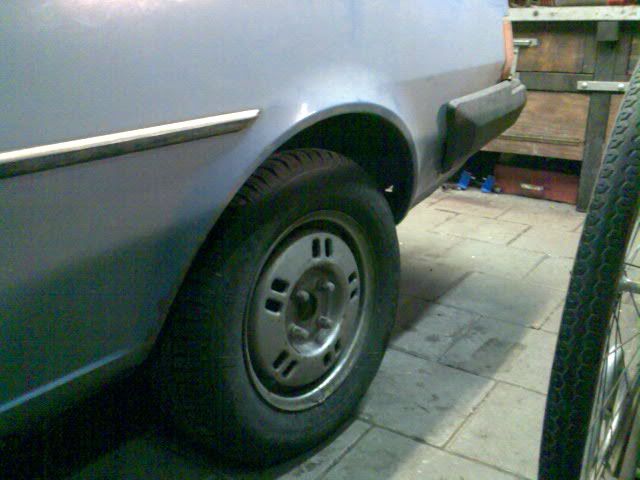

Zo vanavond weer effe lekker geklust. Resultaat: Dubbele bladveren achter!
De secundaire bladveer is niet helemaal hetzelfde van vorm: aan de ene kant sluit hij netjes aan.......
.............en aan de andere kant gaaptie een beetje
En er is weer een volgend probleem boven komen drijven: De 343T is weer verhoogd:wtf2:. Ik heb al gebruik gemaakt van verlaagblokken van 6cm. Ik wil niet naar de 8cm gaan omdat dan de kans bestaat dat het onderste stuk van het draadeind van de schokdemper de grond gaat raken wanneer ik een band lek rijdt. De enigste andere optie tot verlagen is dan: De bladveren ombuigen............. Da's nog niet zo heel makkelijk.........

Met zulke smalle bandjes zul je wel lekker snel driften denk ik... :humor:
