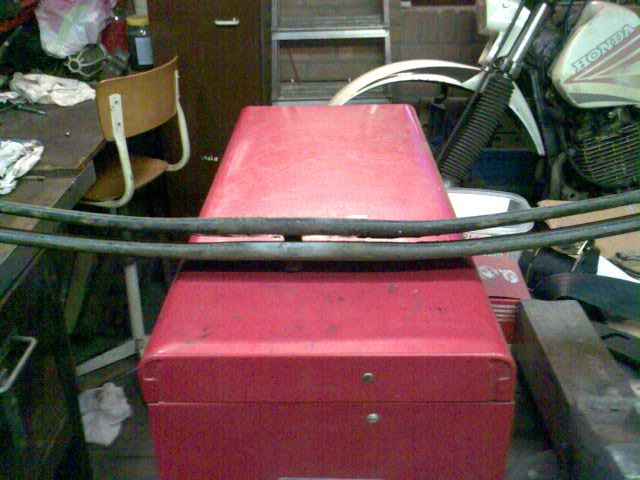

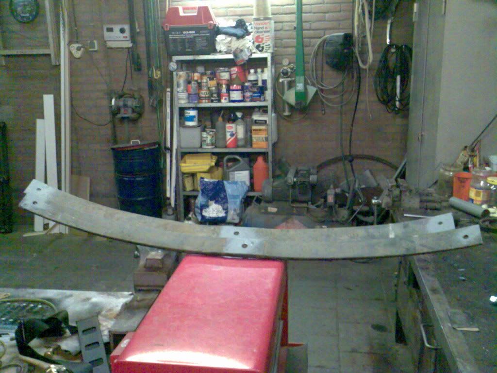

Zaterdag = beundag op 't werk; dus heb van de gelegenheid gebruik gemaakt om een setje bladveren aan te passen. Doel: dubbele bladveren achter op de 343T voor extra stijfheid!
Eerst de ophangpunten aan weers zijden afgeslepen

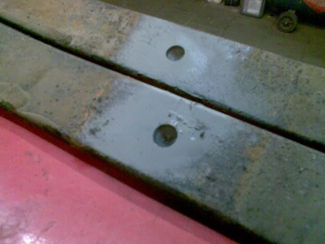

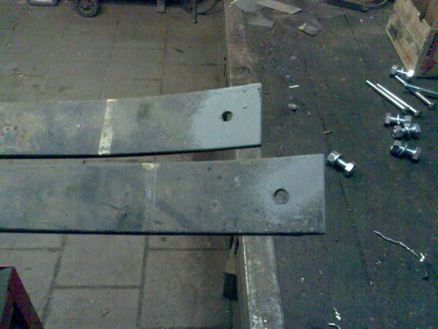

Gaten geboord aan de uiteinden van de bladveren. Dit zorgt voor de borging van de klemmen (die ik nog moet maken) welke de bladveren bij elkaar gaan houden. De bladveren werken ten opzichte van elkaar. Wanneer de klem niet geborgt wordt kan deze dus losschieten.
In het midden van de bladveren gaten geboord zodat de bladveren ten opzichte van elkaar niet kunnen bewegen. Dit zorg er dus meteen voor de borging van de achteras ten opzichte van de bladveer.
Hier zie je hoe de pen van de bovenste bladveer in het gat van de onderste valt. Alleen moet er een stukje van de huidige pen, aan de onderkant van de bladveer, afgeslepen worden zodat die 2 naadloos op elkaar passen.
Mocht je zelf hetzelfde willen doen (Anjo oa. ;)) zorg voor goede, scherpe boren en koel en smeer goed. Een kolomboormachine is een must. Dat verenstaal is namelijk knoeterhard. Doe ook een veiligheidsbril op want de stukken boor vliegen in het rond. De boren zijn nu overigens kuisversleten :+

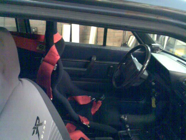

Oja, nog een fotoke van de kuipstoel in de auto:

mijn tactiek voor de veerbladen is nagenoeg identiek, alleen slijp ik de noppen uit het midden van de veer, en boor daar een gat doorheen 11,8 ruimen naar 12 en dan een m12 10.9 bout doorheen jagen. ik wilde de bladveren aan de uiteinden aan elkaar bevestigen met een 2 tal u-beugeltjes die in elkaar haken, die bevestig je dus boven en onder de veer zodat de zijlingse beweging van de veervoorkomen word.

Hoe heb je die riemen bevestigd??????????????????????????????????????????????:woops:
Hmmm is inderdaad ook een oplossing. Maar komt die bout dan niet tegen de homokineet van de aandrijfas aan?

Riemen? welke riemen? De gordels bedoel je?
De onderste 4 punten zitten met haken aan de schroefogen. De schroefogen zitten weer in de gaten waar ook de originele gordels zitten bevestigd. De bovenste riemen zitten naar het gat van de originele gordels achterin.
