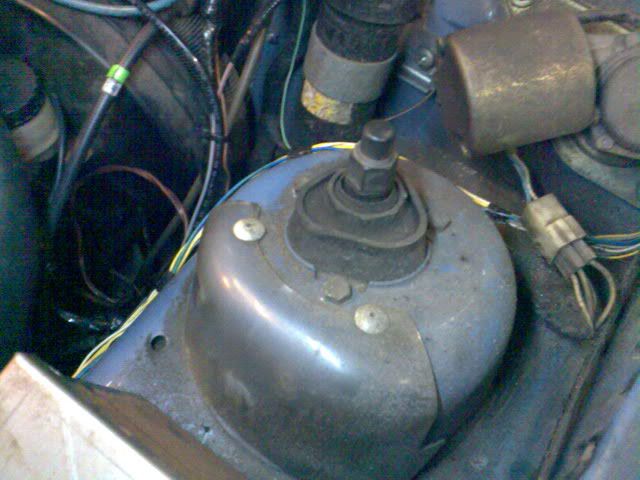

Het bovenste veerpootrubber van de linkerveerpoot is afgescheurd.
M'neige druk om maken of niet?

24-11-2008 17:44 #738755 door 16673-dummy
Ovlov 3.6L;76447 schreef : - een verontrustend puntje:
Bij mij zijn de rubbers aan beide kanten in iets mindere mate gescheurd, geen enkel probleem voor de APK.
Maarre, waarom maak je er een kapotte spiegel op??
24-11-2008 18:37 #738764 door V300 register
Inderdaad, de rubbers zijn nog stevig zat kwam ik achter.
