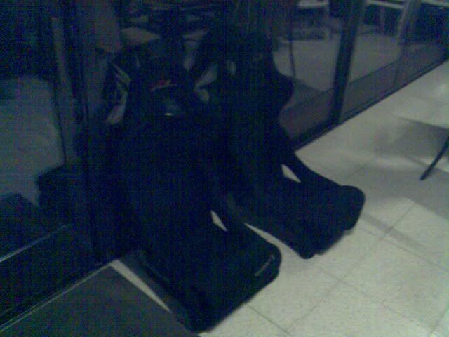

De 6-punts gordels zitten er al in, nu de stoelen nog!

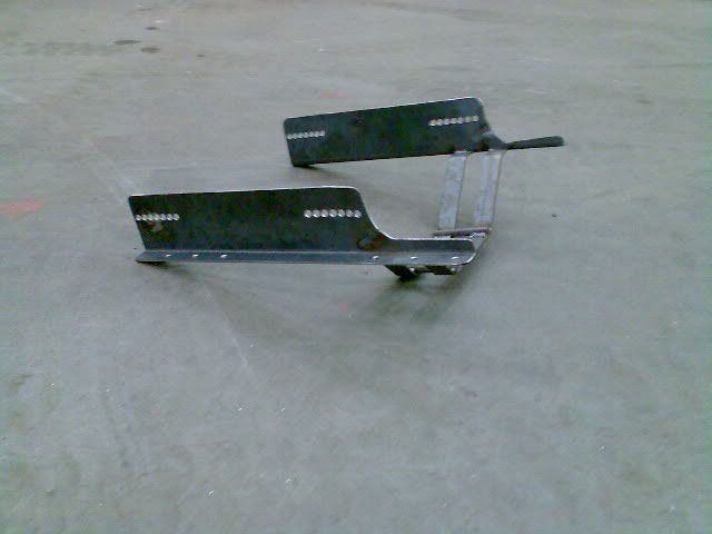

Vandaag effe een framepje gebeunt voor de 343T.
Helaas schort er nog iets in m'n ontwerp. Een klein detail over 't hoofd gezien :zzz:.
Framepje. Net een echt concept-model: lelijk dus :+
De Patco-kuipstoeltjes :yesyes:
08-11-2008 22:08 #736713 door Jeroen van Bodegom
Welk detailletje heb je dan gemist? Laat ons eens mee lachen?
09-11-2008 17:10 #736782 door V300 register
De stoel loopt van smal naar breed, verstellen in lengterichting is dus niet mogelijk.
De bouten onderaan hadden als lengte verstelling gebruikt moeten worden, en de hoogte verstelling op de opstaande flens.
