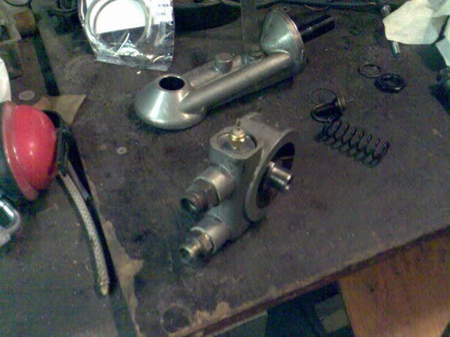

Gisteren werd ik verrast door 'n pakketje aan de deur :]

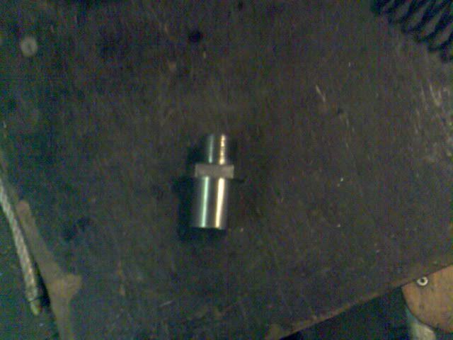

Busje wat een maat van me heeft gedraaid:

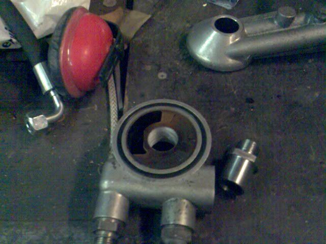

Gat in de sandwichplate was te klein+ dus opgeboord:
Busje past precies:

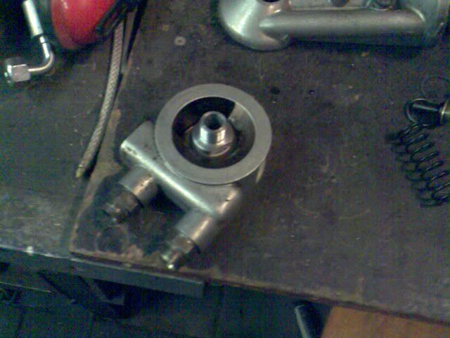

De olietemperatuursensor moest ik ook nog ergens kwijt kunnen. De sandwichplate was wel zo gemakkelijk, dus effe een gaatje geboord en draad (1/8" NPT) getapt.

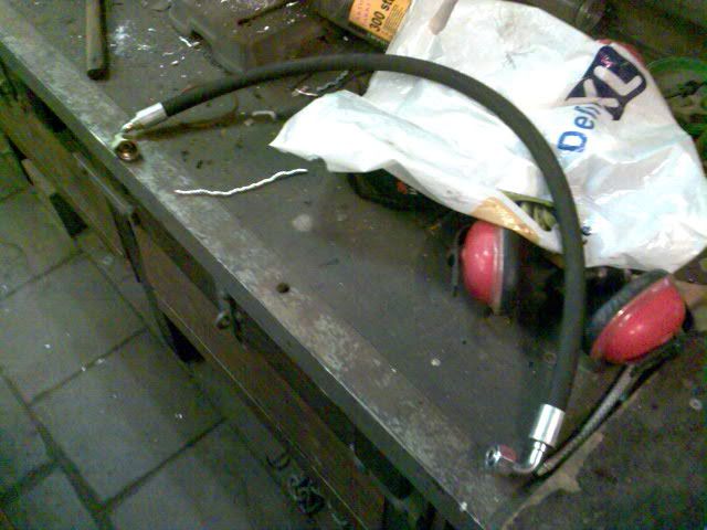

En tot slot vandaag op 't werk nog mar effe slangen geperst.
Alles voor de oliekoeling is dus nu compleet. Morgen de boel eens in elkaar zetten en kijken of 't werkt!
