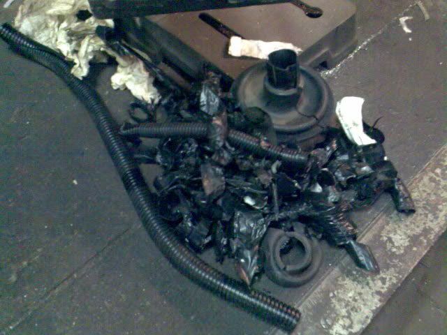

Ovlov 3.6L;48530 schreef : Heb nog niet veel tijd gehad, alleen gisteren effe gauw wat pakkinkjes aan het tikken geweest omdat nieuwe pakkingen te duur zijn ;)
(3 plaatjes van Erik's creatieve uitspattingen :p )

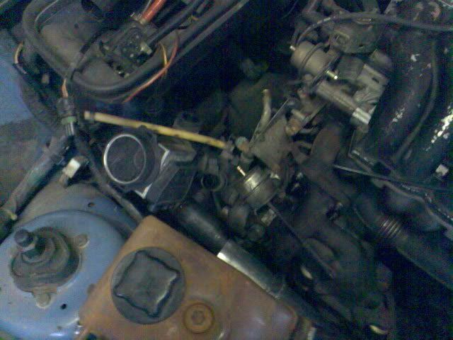

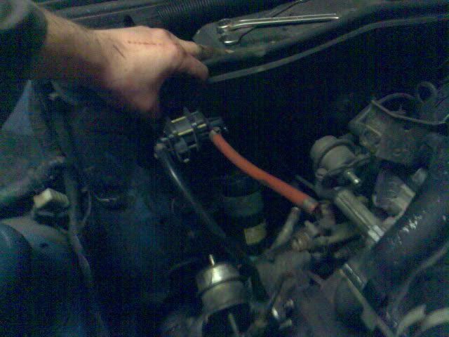

15-03-2008 19:34 #702864 door V300 register

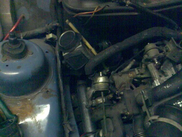

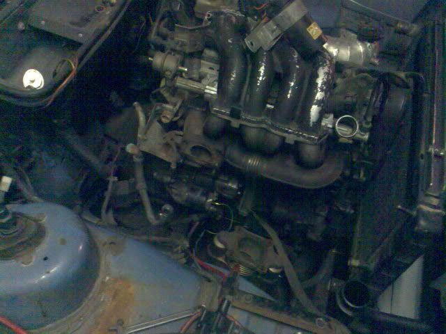

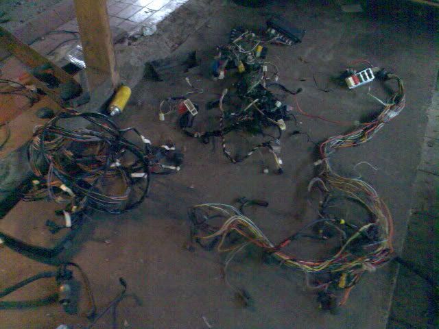

Eerst alle kabelbomen maar eens uitgekleed, een dikke avond mee bezig geweest..........:no:
Eerst de koelleidingen van de Turbo maar eens aangesloten, jammergenoeg moest de complete turbo daar weer voor af.........handig gemaakt stelletje Franse ;)

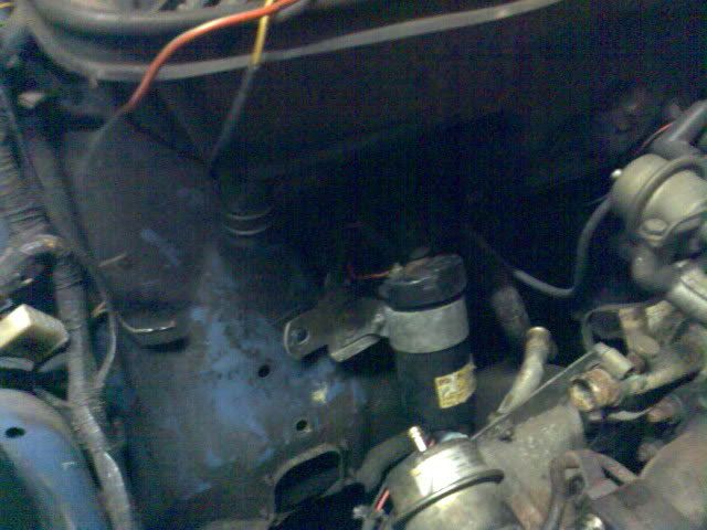

Daar komt de bobine
De wastegateregelklep
De luchtmassameter

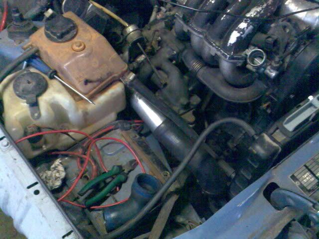

Ruitewisselvloeistofvat en expansievat van de 1700 gaan worden gebruikt
Jammergenoeg zit alles wel een beetje in de buurt van de Turbo, krijgt dus veel warmte voor de klote :hmmz2:.
En die kabelboom is en blijft een doffe ellende.............ben ik nog wel flink eventjes aan zoet..........
15-03-2008 21:08 #702872 door V300 register
vooral die LMM verdient op die plek een hitteschildje!!!

Inderdaad, ik kom er steeds meer achter dat er weer een paar draadjes extra bijkomen. Daarna moet ik nog iets verzinnen om de ECU enz kwijt te kunnen. Ik denk dat ik maar eens een elektrokast erin hang. Dan hangen die dingen tenminste ook een beetje beschut.
Inderdaad Wouter nou je het zegt: Die luchtmassameter moet niet teveel met warmte te maken krijgen. Dat zou misschien de meting weleens kunnen beinvloeden....
Vanmiddag weer eens gaan klussen denk........
17-03-2008 13:18 #702992 door V300 register
erik, ik zou zeggen plaats het koelvloeistof tankje dichter bij de neus. dan kan de luchtstroom er eerder langskomen.
als je kabelboom lang genoeg is, kun je het misschien overwegen om de ecu gewoon binnen bij de bestuurder onder t dash te hangen. dat heeft iemand bij mij op stage in een kadett ook gedaan. daar zit het gewoon droog. en altijd onder handbereik ;).
voor hitte schildjes moet je gewoon op de sloop onder de eerste beste mazda kruipen die je tegenkomt. die wagens zitten er vol mee :)
