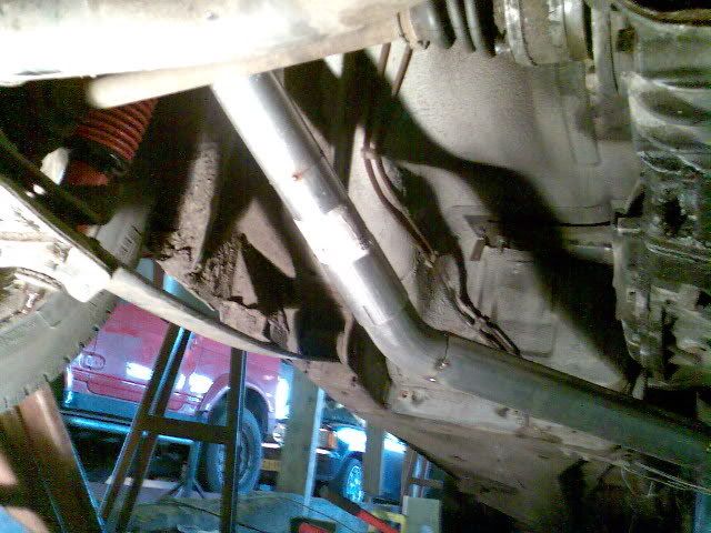

Zo vandaag nog eventjes aan het beunen geweest op het werk.
De katalysator van de 460T rammelde namelijk. Ook stond de turbo binnen de kortste keren roodgloeiend dus ik had zo het vermoeden dat hij weleens dicht kon zitten. Dus dat ding maar effe vervangen................door een holle pijp :+
Nu even ontopic:

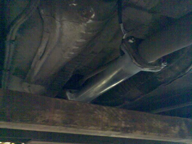

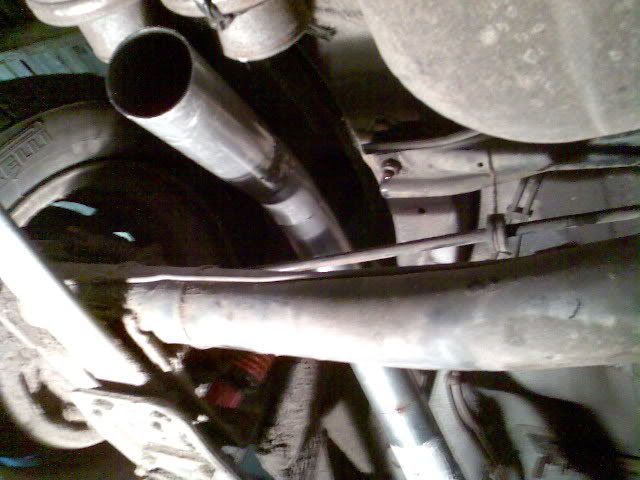

Nog even een paar uurtjes gebeunt aan de uitlaat
Ik had maar 5 bochten besteld. Er zijn er al 3 opgegaan in de downipe. Daarna zou ik er 2 nodig hebben voor de achteras. Eigenlijk kwam ik er ??n tekort om over de achteras te gaan, dus heb ik maar een bocht doormidden geslepen.
Tussenstukkie ertussen
Hiervoor had ik dus nog een bocht nodig. Hoek was te scherp dus de bocht nog maar een beetje ingeslepen en opnieuw vastgelast.
Morgen ga ik de T-splitsing maken naar de dempers. Daarna de boel nog even stellen en daarna aflassen. Nu is alles namelijk alleen nog maar gehecht.
Elke las moet rondom gelast worden. Deze ga ik dus in minimaal 4 etappes lassen om kromtrekken te voorkomen. Na elk deel gelast te hebben even monteren om te controleren of het volgende deel nog aangepast moet worden. Hopenlijk wordt het een perfect uitlaat :yesyes:
Alleen niet vergeten de lambdasonde nog op de voorpijp te monteren :X
Nu even ontopic:
