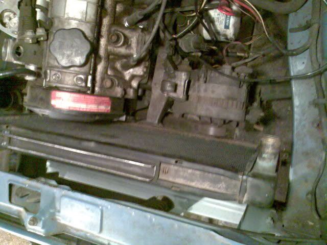

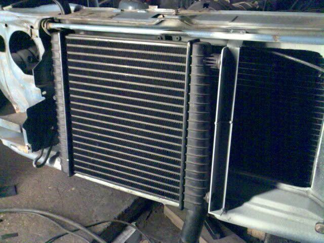

Vanavond eerst de radiateurs opgehangen:
De koelradiateur. De huidige beugel is niet stevig genoeg dus deze zal aangepast moeten worden.

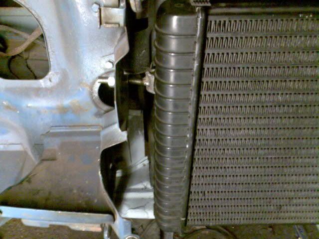

De intercoolert
Home-beuned vastklemmechanisme :)

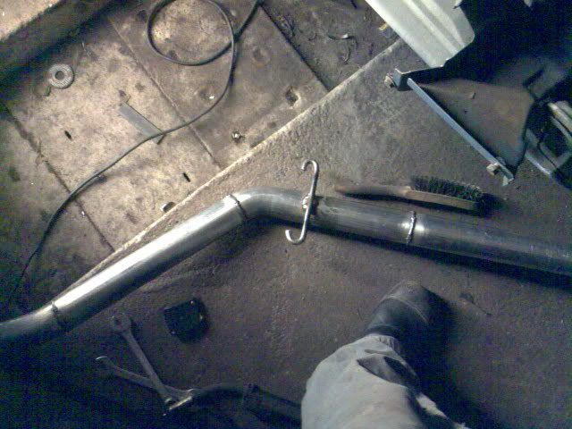

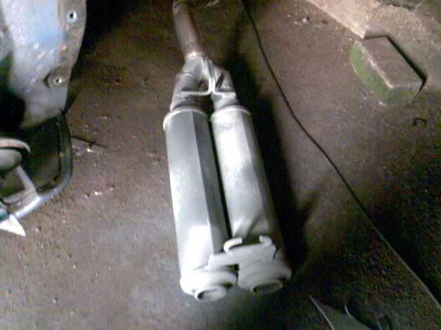

Daarna was de uitlaat aan de beurt:
Beugeltje aan de middenpijp
Beugeltjes aan de einddempert

nice erik, zeker voor een eerste keer tig-lassen op een rond vlak!
ik heb t zelf ook meerdere keren mogen doen op school, en t is verdomd moeilijk als je een trilhandje hebt :humor:
maarja die kun je rustig nog wel iets afslijpen hoor. maar uiteindelijk zal t blokje toch wel zwart wegtrekken en dan valt t niet meer zo op :P

Erg knap werk voor de eerste keer. Uitlaat is meestal leuk materiaal om te lassen.
