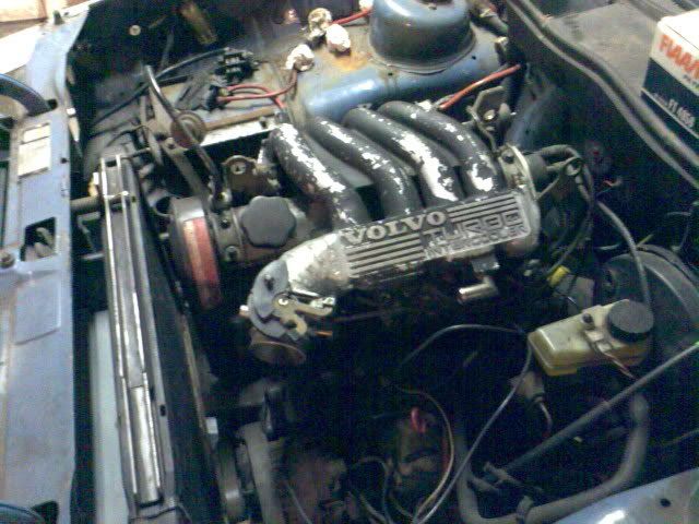

Van de week alvast een APK aangevraagd. Begin april moet het beestje erdoorheen. Wordt dus nog opschieten.
Na een paar avondjes elektrische schema's doorzoeken ben ik eruit: ik weet nu hoe ik de motormanagement-kabelboom aan die van de 343 moet knopen. Daarnaast moeten de brandstofpomp en de hulpwaterpomp (voor de koeling van de turbo) nog aangesloten worden. Daarvoor heb ik weer een extra temperatuurcontact nodig. Deze zit weer in de koelvloeistofafvoerleiding die van de turbo afkomt. Dit temperatuurcontact stuurt weer een relais aan wat weer de hulpwaterpomp aanstuurt.
In principe simpel, alleen nog effe uitvoeren
