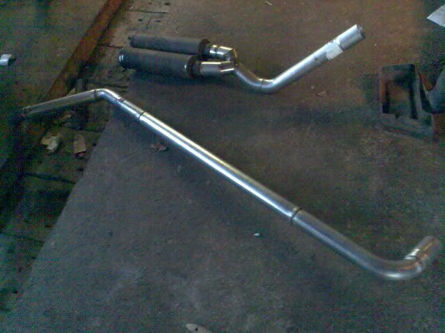

Effe nog wat fotootjes laten zien:

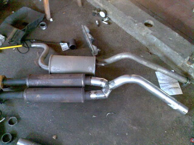

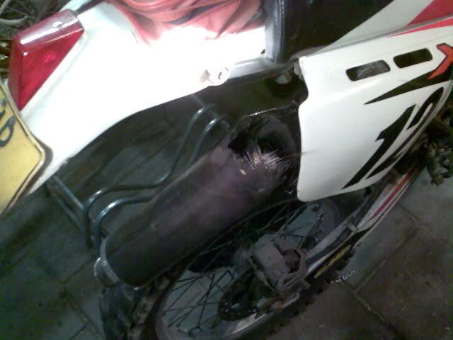

Ik heb maar een beetje de originele uitlaat nagemaakt
De zelfbouw-auspuff........zonder downpipe

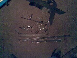

Op het werk een middagje aan het beunen geweest:
- 3 uitlaatophangbeugels
- radiateurophangbeugels
- intercoolerophangbeugels
- die rubberen flappen komen tussen het chassis en de radiateurs te zitten

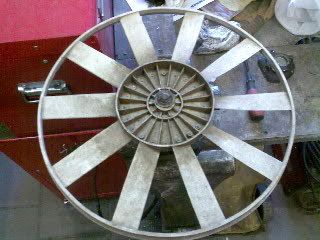

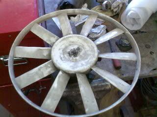

Koelfan omgebouwd, ben er zeker 2 minuten aan bezig geweest:
Zo issie origineel
Zo issie omgedraaid. Ben alleen nog benieuwd of ik genoeg plaats heb voor de koelfan.

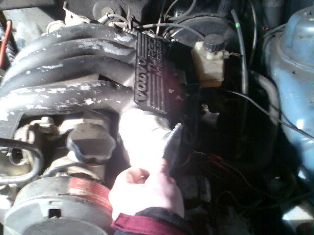

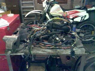

Een hoopje kabelboom van de 460. Nog effe uitzoeken ;)

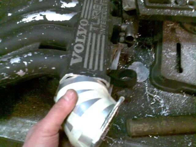

En wat fotootjes van 't klussen van vanavond.

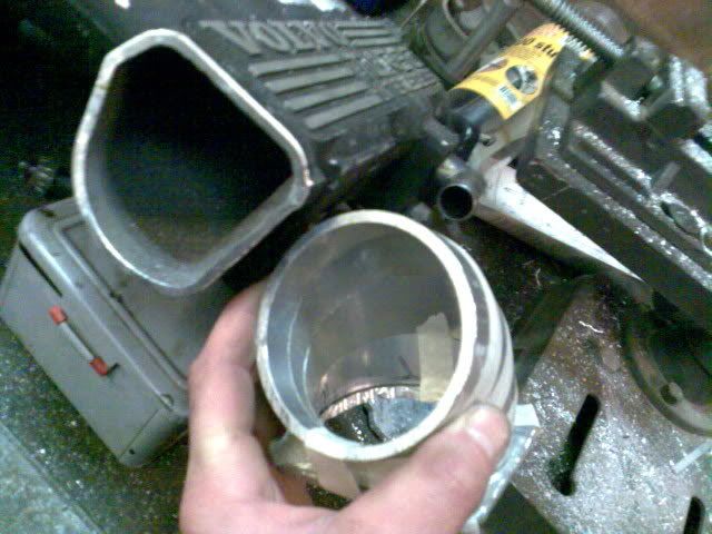

Morgen op school een spoedcursus TIG-lassen volgen; kan ik meteen mooi m'n inlaatspruitstuk omlassen. Vanavond eventjes de boel voorbereid:
Voetplaatje waar straks het gashuis op komt
Een stuk pijp in verstek gezaagd
Niet dezelfde vorm dus
Past niet.

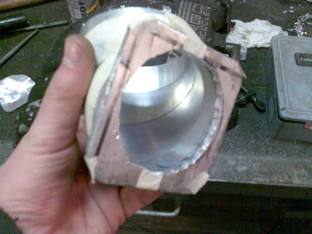

Waarschijnlijk ga ik morgen eerst de verstekgezaagde stukken buis aan elkaar lassen waarna ik de uitmonding op het spruitstuk op maat ga slaan. Zo wordt de overgang geleidelijker en is het beter dicht te lassen.
Het originele gasklephuis wordt erafgezaagd en dichtgelast.
Aangezien morgen m'n benzinetank van m'n auto leeg is en m'n banksaldo 0,00 bedraagd, zal ik weer met de motor naar m'n stage moeten ;)
Eerst die afgebroken demper maken dus :halo:

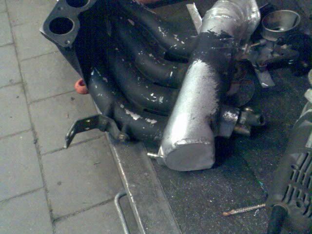

Inlaatspruitstukkie omlassen!

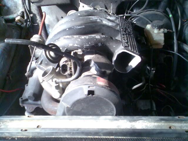

Eerst effe langs de 343 gereden om de boel te passen. Spruitstuk erop.....
Zo moetie komen......

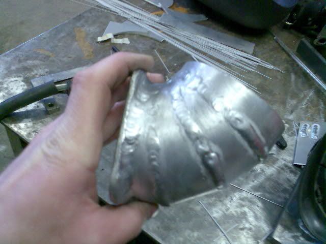

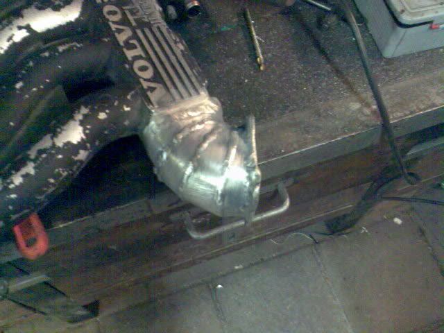

Eerst alle ringen aan elkaar gelast
Daarna de buis in de goede vorm geslagen op een aanbeeld en aan het spruitstuk gelast.
Op de plaats waar origineel het gasklephuis gemonteerd zit heb ik de boel afgezaagd en een plaat opgelast.
Toch niet slecht voor een eerste TIG-laswerkje dacht ik zo :nono:.

20-02-2008 19:42 #698467 door V300 register
Netjes man! Als je 't vaker wil doen: ik heb nog wel een opdrachtje :D
20-02-2008 20:51 #698489 door V300 register
heb je dat zelf gedaan???
heb wel eens gehoord dat TIG lassen best moeilijk is... moet zeggen dat het er ?rg goed uitziet dan!!
ga je nog veel tijd besteden aan het "de-uglyfy-en" van de lassen?

21-02-2008 08:03 #698530 door V300 register
antiekeradio;47941 schreef : heb je dat zelf gedaan???
Ik kan niet ontkennen dat het 1 van de moeilijkste lasmethode is.
De moeilijkheid zit hem vooral in de vaste hand (die ik totaal niet heb; ik begin namelijk altijd best hevig te trillen ;)) en het toevoeren van de draad.
Je moet altijd zorgen dat je stekend last. Daarnaast moet je de toorts in een hoek met 70 graden houden met het te lassen oppervlak. Daarbij moet je de toevoerdraad ongeveer 10 graden ten opzichte het te lassen vlak houden. Eerst een smeltbad creeeren, daarna de toorts terugbewegen, draad in het smeltbad toevoegen, daarna snel de toorts terug boven het smeltbad voordat deze stolt en langzaamaan het vloeibare metaal door laten vloeien. Dan begint het weer opnieuw. Daarnaast moet je er nog eens voor zorgen dat de vlamboog zo klein mogelijk blijft maar mag je het smeltbad weer niet raken. Ook wil je met je toevoerdraad de elektrode van de lastoorts niet raken, dan krijg je namelijk een flinke schok weet ik uit ervaring :crazy1:.
Kortom, er zijn heel veel dingen om op te letten. Een vlak oppervlak is dan nog goed te doen. Aangezien bij mij alle lassen rondlopen, was het nog best een karwei; ben er de gehele middag aan bezig geweest tot 6 uur.
Daarbij moet je bij aluminium tussendoor nog afkoelen. Wanneer je dit niet doet is de kans dat het aluminium door gaat zakken vrij groot. Dit heb ik ook al enige keren meegemaakt ;).
Ach, volgens mij is het spruitstukkie wel luchtdicht. Volgens de helpende docent zal hij heus wel een bar of 3 aankunnen.
Ik ga overigens de las niet meer bijwerken. Als ik nu een proffesionele lasser was en ik er zeker van was dat de inbranding goed was dan had ik de lassen wel weggeslepen. Ik ben bang dat wanneer ik dat nu zou doen, de sterkte van de las in het geding komt.
