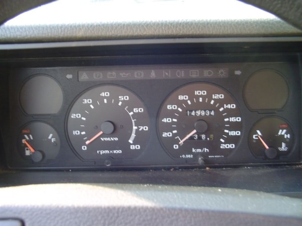

Ik ben maar 1 keer tot 6000 gegaan, en toen was ik al bang voor schade...
meestal stop ik toch wel bij 5000, een enkele keer tot het rode streeptje (5500)
volvofiel;124494 schreef : Respect dat je zo ver gaat Arnoud. Dat zou ik niet doen, zelfs niet met RS-kit...
Ik heb geen rood streepje.......:
Daarbij komt, dit is een Volvo blok dus redelijk foolproof!
Goede (dure olie) is voorwaarde 1. Hij draait op 0w60 van ? 15.- per liter...
Daarnaast doe ik het op gehoor; als ik geluiden hoor die me niet bevallen is het devies: meteen van het gas af.... Wat ook wel meehelpt is dat ik nog een goed lopen B200 blok als reserve heb. Ik hoop het uiteraard nooit nodig te hebben.

Ach, 1x even door het rood is niet erg. Ik zou het niet langer of vaker doen. Je hebt kans op serieuze schade zoals d-riem die wat tandjes verschuift of knapt.
Ik ben dus ook wel eens tot 7200-7500 oid gegaan. Hij haalt het makkelijk maar daarna wel meteen van het gas af.
