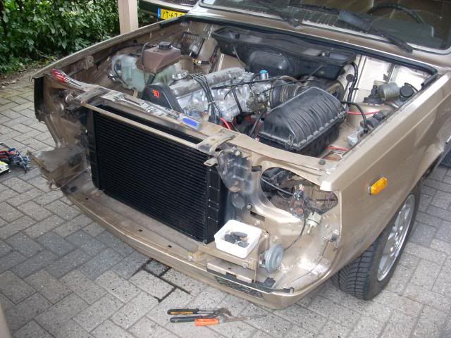

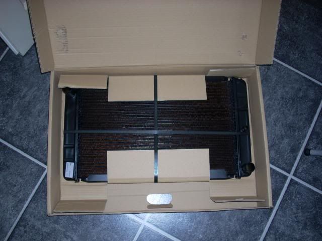

toen belde de radiateurenman. Een nieuw koelblok was niet op voorraad, maar hij had via via toch nog een nieuwe radiateur kunnen vinden. Een maat van 'm racet met een 360 op Zandvoort, wie weet heeft hij daar wat geregeld.
Het is iig een goede; dus netjes van messing i.p.v. chinees vlechtwerk of aluminium troep.
gemonteerd
met de nieuwe koelslangen van BBB en de nieuwe snaartjes. Ook heb ik de carburateur er weer op gezet, die nu dus echt helemaal gereviseerd is

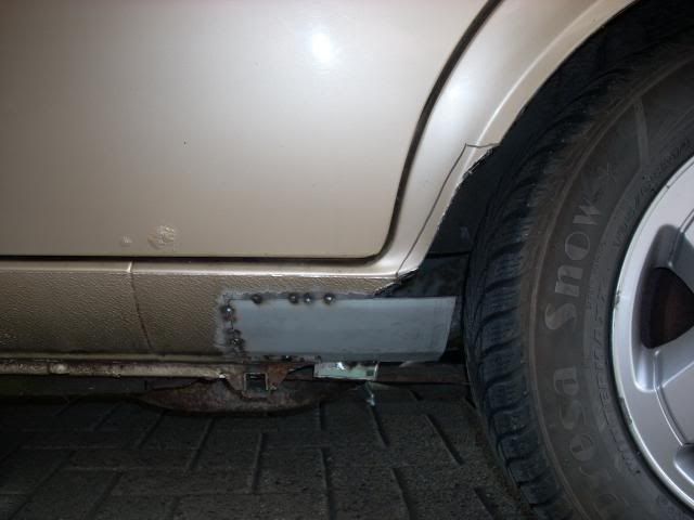

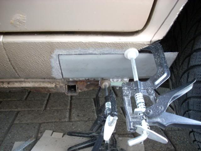

eerst een heleboel andere kleine dingen gedaan, daarna gauw voor het eten nog een plaat gemaakt voor in de dorpel
was van plan om hem na het eten door te lassen, maar ik heb nogal zwaar getafeld dus ik heb het maar gelaten bij een paar snelle hechtlasjes:D
morgen een stukje plaat maken voor in de wielkast en de wielkastrand, daarna het stuk plaat op de foto's hierboven netjes buigen en op maat slijpen.
Dan tussendoor nog even de waterpomp vervangen, en dan vrijdag of zaterdag de wielkasten aan de voorzijde afmaken. De gaten zijn bijna helemaal gedicht, ik moet aan beide kanten nog een klein plaatje inlassen en dan is ook dat klaar.
M.a.w. dit weekend is dat allemaal "af" en kan ik de gelaste delen netjes afwerken en hopelijk ook een afspraak maken voor de apk (als de remmen meezitten)...
gemonteerd

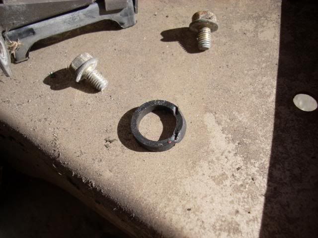

tja, ik maakte er vanmorgen nog een ![:D :D]()
had ik alles weer losgehaald, schoongemaakt, nieuwe ring erop etc.
ben je de boutjes aan het aandraaien, breekt de laatste af :snif:
dus weer alles losgehaald, nieuwe boutjes gehaald, het restje draad uit het blok gepeuterd (gelukkig stak er nog een stukje uit), weer opnieuw alles schoongemaakt en weer vastgezet.
Nieuwe koelvloeistof erin gemikt en so far so good; geen lekkages meer.
Nou, dit heeft me de halve dag gekost maar het is wel leuke borrelpraat![:D :D]()
Nu weer verder met de dorpel, zodra er bezoek is dat een handje vrij heeft kan de motorkap er weer op en dan kan ik proefrijden.
