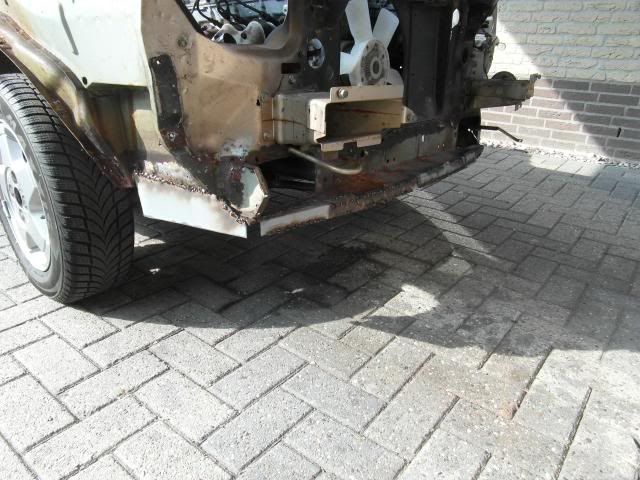

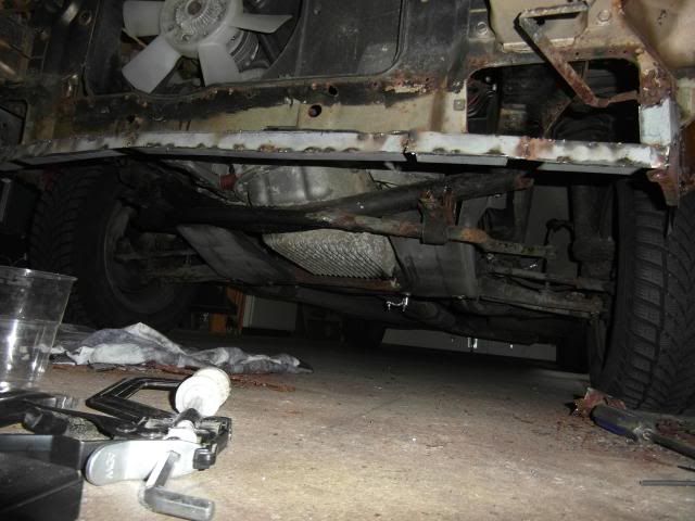

vandaag weer een productieve dag gehad.
allereerst de onderrand voor de voorbalk gemaakt. ik heb een tijdje zitten denken hoe ik de afwatering ga maken, omdat die af-fabriek ver onder de maat is.
omdat ik de 'balk' al heb opgedeeld in meerdere plaatjes en de lasnaad van die plaatjes de meest logische plekken zijn waar zich water gaat verzamelen, ga ik hier de afwateringen maken. Extra groot. Daarom heb ik de plaatjes van de onderrand niet op elkaar laten aansluiten; ik ga strookjes uit de verticale platen slijpen (de onderste 5 mm bijvoorbeeld), even breed als de ruimtes tussen de horizontale plaatjes. Op die manier heb ik een goede afwatering, zonder dat er water in de lasnaden blijft staan (want dat zal toch een zwakke plek blijven).

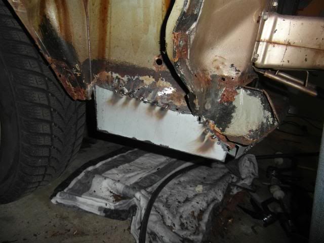

in ieder geval, de onderrand;
[img
nieuwe onderrand passagierzijde
[img
het is zo een behoorlijke lapjeskat geworden, maar laat je niet misleiden. Af-fabriek is de hoogte tussen de onderrand en de grond 29 cm (het hele stuk wielkast-voorbalk-wielkast), mijn hele creatie varieert tussen de 28,5 en 29 cm. Bijna helemaal recht dus :)

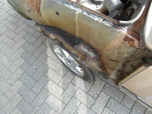

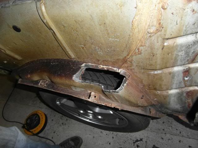

het 'hoekje van lucluc' aan bestuurderskant
[img
[img

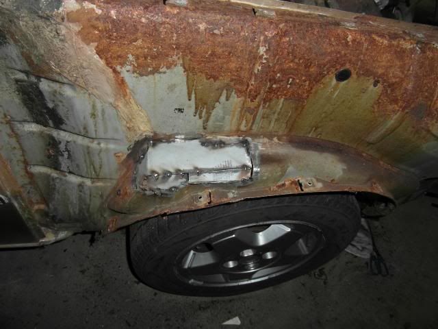

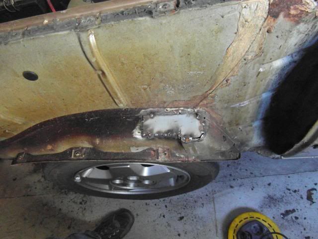

en het 'hoekje van lucluc' aan passagierskant, dat echt een giga-gat werd toen ik met de slijper aan de gang ging.
Het heeft me veel, heeeeel veeeel werk gekost om dit weer netjes dicht te krijgen!!
[img

12-07-2013 17:22 #933465 door V300 register
Mooie uitgebreide update weer! Leuk om te volgen zo.
En natuurlijk goed bezig met het in stand houden van deze 360 :)

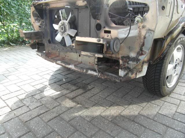

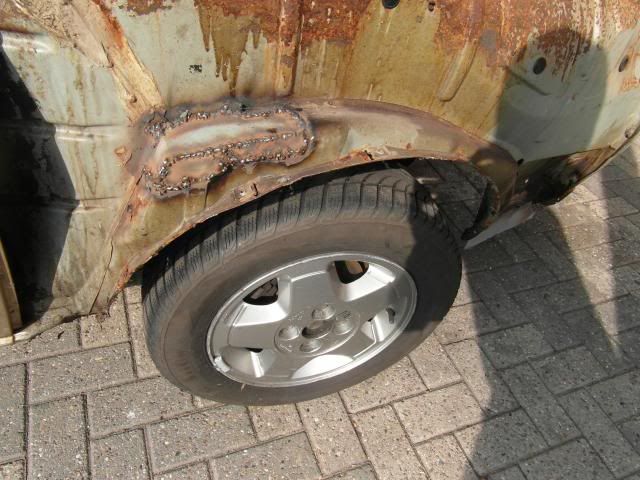

vanmiddag de 360 naar buiten geduwd om alles door te lassen. Vooral de 'hoekjes van lucluc' waren een hels karwei, daar brandde nog wel eens een gat in. maar ik heb veel geduld (heeft J-L gisteren nog mogen ervaren :D) en precisie dus uiteraard ben ik net zolang doorgegaan tot alles hermetisch dicht zat.
en net toen ik klaar was, kwam ik erachter dat er nog 5 bar in de fles zat. Op een haar na leeg dus, komt precies uit :)
Alles is nu doorgelast, dat was echt een kwestie van meters maken maar zo leer je wel lassen!
vooral die 'hoekjes van lucluc' (houden we die erin?) waren erg leerzaam.
[img
[img
[img
[img
nu eerst weer een paar dagen werken, tussendoor een keer ergens de gasfles laten vullen en dan tweede helft van volgende week weer verder. Lasnaden gladslijpen (voor zover nodig), antiroest troep erop, voorbalk weer vastlassen, dash eruit en de stukjes bij de veerpoottorens lassen.
