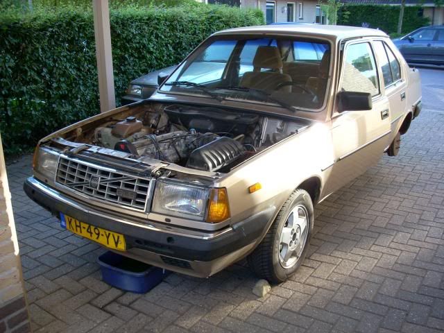

nou, de halve dag dus "weggegooid" vanwege dat gedoe met de waterpomp, maar gelukkig had ik vanmiddag nog vrij voor wat andere dingen.

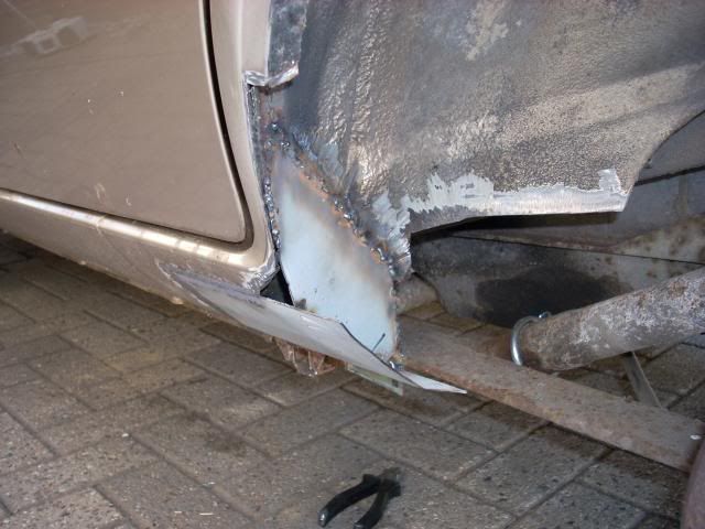

dorpel linksachter doorgelast en glad geslepen
[img
plaatje op maat gemaakt en gelast zodat de dorpel bij de wielkast geen 'open einde' meer heeft
[img

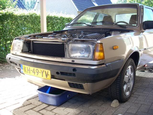

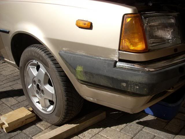

voorkant weer teruggebouwd en netjes afgesteld zodat alles symmetrisch is en goed aansluit
[img
de bumper moet nog wel een keer gepoetst worden
[img

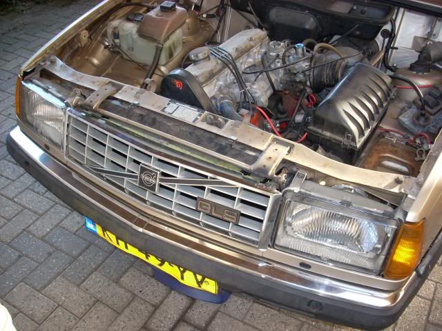

en last but not least de andere helft van de grille ontdaan van die vieze stinkende algen
[img
nu alleen de motorkap nog :)
[img
maar dat krijg ik in m'n eentje niet voor elkaar, dus maar even wachten tot er weer bezoek langskomt :D

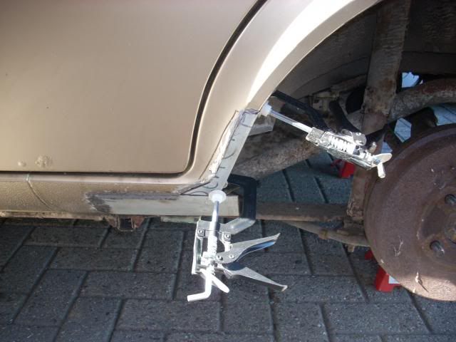

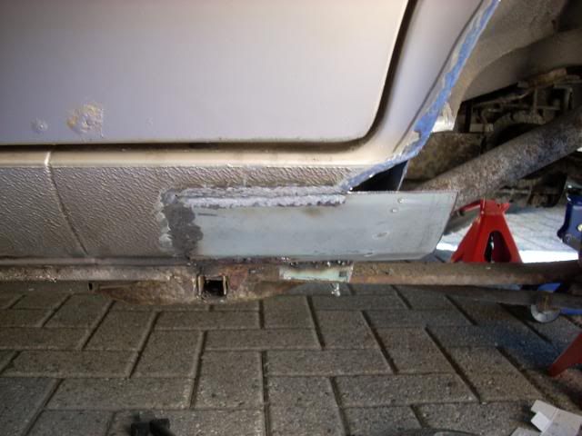

vanmorgen vol enthousiasme begonnen om de wielkastrand af te maken, maar verder dan dit ben ik niet gekomen;
[img
het lijkt overigens een rechte plaat op de foto, maar er zitten meerdere knikjes en krommingen in zodat het de lijn van de wielkastrand mooi volgt (vandaar ook de zaagsnedes erin)
de slijper kreeg kuren door de hitte en toen ik iets te enthousiast de stekker eruit trok, trok ik het halve stopcontact van de muur af...
tel daarbij op dat het nu al 34 (!!) graden is hier en de conclusie is eenvoudig; ik ga morgen wel verder en ga nu eerst lekker in de tuin zitten (voor de rest van de dag)
het wordt me nu toch echt te gek af hoor... 30 graden is toch wel de grens wat slijpen, lassen e.d. betreft :)

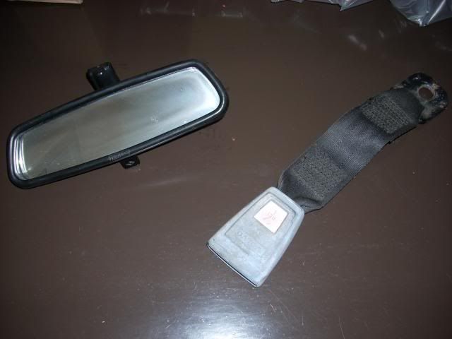

kijk kijk, snelle service van Jack :)
[img
ik had al een binnenspiegel maar het ijzeren voetje voor op het raam ontbrak. Bovendien kwam ik er achter dat er nog een oud type binnenspiegel op de ruit hoort. Ook de gordelsluiting op de achterbank is van het oude type. Gelukkig had Jack beide nog liggen :)
(De gordelsluiting is wat grijs geworden maar dat veeg je er zo af)
